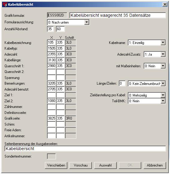

Hi ihr alles wissenden!
Hab ein Problem mit der Kabelübersicht! Würde gerne nur das erste Ziel vom Kabel auswerten, (alle anderen sind bei dieser Darstellung nicht relevant) doch leider bin ich nicht ganz Herr der Lage *g*. Gibt’s da irgendeinen Trick Parameter oder sonstiges?
Grüße Matthias

Hallo Du unwissender Matthias
es gibt die Möglichkeit über die Koordinaten des Formulares den Sondertext temporär heraus zu nehmen oder Du mußt Dein Formular anpassen. Ist der Sondertext im Formular hast Du erst einmal keine Möglichkeit ihn auszublenden...

Hallo Matthias,
wenn du in dem Klemmen und Kabelmodul die Einstellungen ändern magst...Dann wird Dein Formular entsprechend ausgefüllt
Ja logisch...Bernd wieder
Matthias, ich habe vergessen zu markieren, die Betreffenden Felder wären Ziel 1 bzw. Ziel 2

Hallo Matthias,
Ralf hat die richtigen Bilder reingestellt. Da könnte man den Sondertext durch löschen der Koordinaten temporär herausnehmen.
Sollte Dein Formular allerdings ständig dafür benutzt werden dann würde ich es einmal bearbeiten und unter einem neuen Namen speichern. Dann eben ab sofort nur noch dieses benutzen...

Hallo Matthias
du brauchst einfach nur im gezeigtem Dialog die "Zieldarstellung pro Kabel" auf "1:Einzeilig" zu stellen.
Fertig!

Hallo Frank
also meint Mattias die vereinfachte Kabelübersicht wo die verschiedenen Ziele nicht angezeigt werden...
Ich dachte immer er möchte das zweite Ziel (Sondertext 509) nicht haben.
