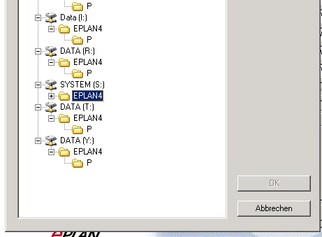

Bei uns wird im Netzerk umgebaut.
Die gesamten EPLAN-Netzwerkdaten wurden verschoben, und liegen jetzt unter S:\xxxx\EPLAN4  .
Und beim Nachstellen der Eplanverzeichnisse im Programm selbst habe ich keine Chance die Ordner einzubinden?!?
Muss das Verzeichniss EPLAN4 direkt auf der Platte liegen? Oder mach ich da etwas anderes falsch?
lg und Danke für jede Hilfe (wir liegen gerade tot, weil nichts mehr geht)

...und liegen jetzt unter S:\xxxx\EPLAN4...
Hallo Stephan,
das klappt nicht. Eplan braucht zwingend folgende Konstellation:
Laufwerk:\EPLAN4\und dann der Rest... also ohne Ordner vor dem Ordner EPLAN4...

Das habe ich befürchtet. Danke für deine schnelle Reaktion.
Ungefähr so schlägt es das EPLAN vor. Nachdem im Benutzerleitfaden alle Verzeichnisse immer mit /EPLAN4/.. drinnen stehen ist unser IT-Fritz davon ausgegangen das es gehen würde.

erstellt am: 09. Jun. 2005 13:39    Editieren oder löschen Sie diesen Beitrag!  <-- editieren / zitieren -->   Antwort mit Zitat in Fett Antwort mit kursivem Zitat    Unities abgeben: 1 Unity (wenig hilfreich, aber dennoch)2 Unities3 Unities4 Unities5 Unities6 Unities7 Unities8 Unities9 Unities10 Unities Nur für WALTJENS 10 Unities + Antwort hilfreich
zur Not kann man ja ein virtuelles Laufwerk mappen.
Mit dem Befehl
> Net use {freie Laufwerksbez}: "{Pfad zum Eplanverzeichnis}"
weist man einem freien Laufwerksbuchstaben ein beliebiges Verzeichnis zu.
Also zum Bleistift
Net use J: "\\server1\ein_Verzeichnis\noch eins"
Damit kann man dann ganz normal mit J:\eplan4 aufs Eplan-Verzeichnis zugreifen.
Eigentlich sollte euer Admin das wissen und sowas auch im Loginskript schon anlegen, aber es geht natürlich auch von einer lokalen Batchdatei aus.
Wichtig ist nur es muss ein freier Laufwerksbuchstabe verwendet werden, und es muss die korrekte physikalische Adresse des Netzwerkservers verwendet werden. Also nicht ein schon zugewiesenes Laufwerke wie euer S:. einfach mal in einer Dosbox den Befehl 'net use' eingeben (ohne'), dann werden die 'richtigen' Adressen aller Laufwerke angezeigt.

Dieses Mapping möchte unser lieber Spezialist auch anwenden. Die Laufwerksbuchstaben haben mit physikalischen Laufwerken bei uns absolut nichts am Hut, alles frei erlogen, so zu sagen. Nur in der ganzen Panik der Datenumstrukturierung, die bei uns ansteht, wollte er das einfach woander liegen haben. Ja, jetzt fahren die Gigabytes quer durchs Ländle, und das System wird weitere drei Stunden nicht in Betrieb gehen. Auch IT-Spezialisten müssen sich nicht dem Eplan beugen, Eplander müssen sich nur den IT-lern beugen. But why?

hallo,
vorsicht mit dem mapping von lw-buchstaben.
es besteht die möglichkeit dass externe programme vom eplan evtl. nicht mehr funktionieren.
wir hatten das mal weil wir auf der lokalen platte 2 vers. volkommen getrennt installiert haben (lw c und d wobei d eine lokale freigabe eines verzeichnisses von c war). es betraf zwar alte versionen (5.2 und 5.4) aber naja. so viel ich mich erinnere wars auch bei der projektübersicht und so.
wie weit das heute mit 5.6 .... noch gilt ?????

Damit habe ich keine Probleme.
Nach der chaotischen Hin- und Herverschieberei der verschiedenen Systemmenschen durfte ich endlich die Verzeichnisse zuordnen, und, oh Wunder, es lief wieder. Wobei ich die Admin menschen fast in Schutz nehmen muss, weil die Ordnerstrukrur von EPLAN derartig einmalig ist, das sich ein Admin abnormal schimpfen müsste, wüsste er standardmäßig über diese Einschränkungen bescheid. Es hätte zumindest ausgereicht, einen Eplan-Menschen zu fragen. Aber das ist für einen IT-Menschen wohl nichts : )
