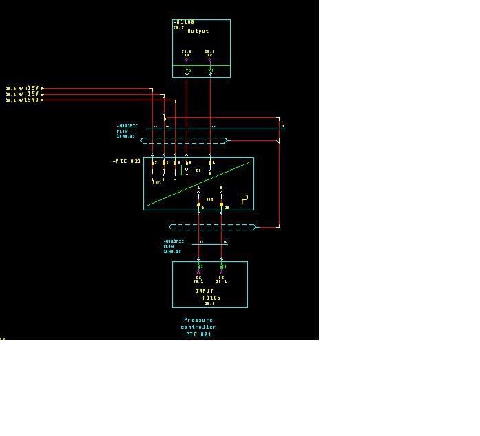

...und hier der zweite Fehler.
Das Bauteil und das entsprechende Kabel habe ich auf 10 anderen Seiten mit entsprechender Durchnumerierung benutzt, ohne Fehlermeldung. nur auf dieser Seite.
Weiss hier jemand ne Antwort? Ich habe mir mal die Hilfe angesehen, aber ich kann keinen Fehler feststellen...

auch das ist ein Problem der Zielverdrahtung. Eplan schaut bei diesem T-Stück (Variante C) von unten über den Anschluß erst nach oben und dann nach rechts und nimmt jedesmal die Ader "mit". Damit wäre die Ader doppelt belegt. Du müßtest das T-Stück ändern z.B. Variante D. Dann sollte es klappen.

Nochmals danke!!!
Solche Kleinigkeiten können schon nervig sein...

kein Problem. Diese T-Stücke können einen manchmal schon den Nerv rauben. Nicht nur Dir...
