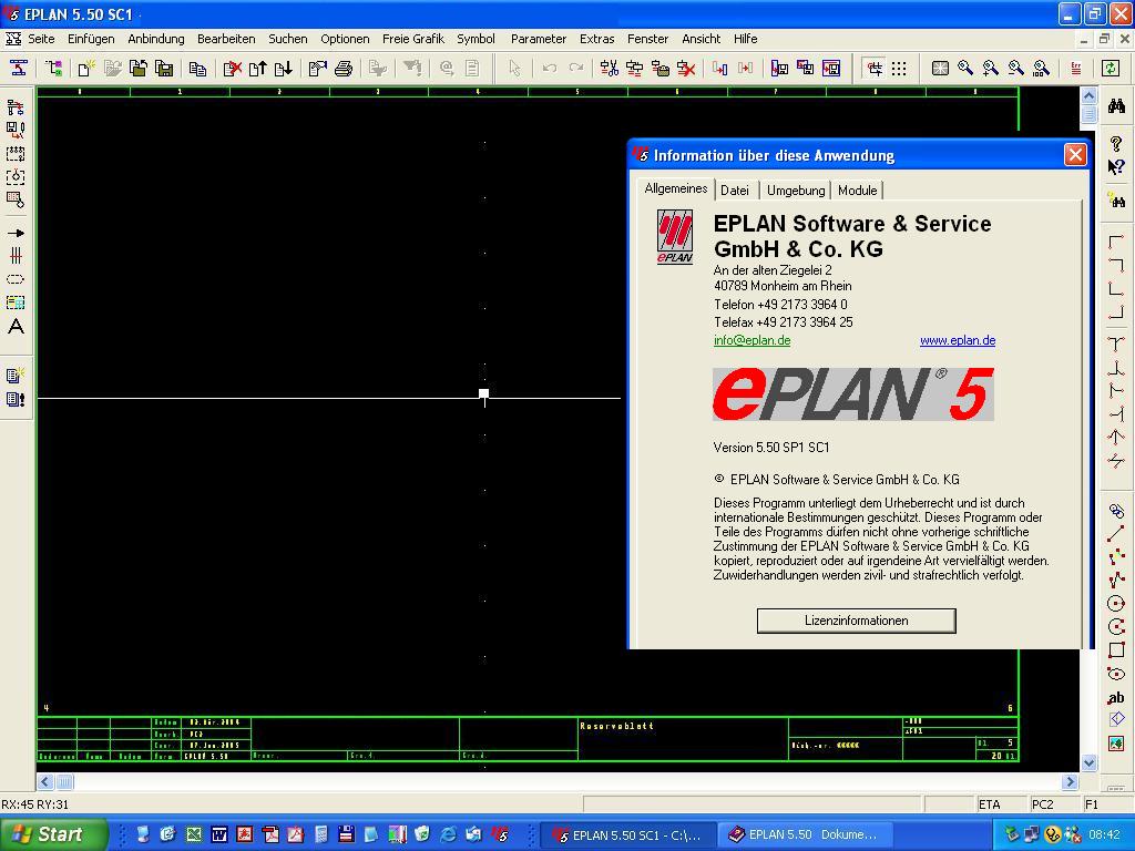

Hallo Kollegen, hallo Bernd,
wir nutzen in der Firma verschiedene EPLAN-Plätze und haben an einem Rechner mit EPLAN 5.50 SP1 SC1 das Problem, dass der Fadenkreuzcursor in der senkrechten Linie unterbrochen ist (siehe Bild). Wir kriegen das einfach mit den Einstellungen nicht hin, dass der Cursor komplette als ganze Linie dargestellt wird.
Das Problem ist nur auf den Logikseiten A vorhanden.
In den Einstellungen haben wir wie bei den anderen Rechnern
bei "persönlich/Grafik/Fadenkreuz, gefüllt" eingestellt.
PS: Ich finde Bernds Tipps wirklich prima, und sehr schnell.

Hallo Tom,
ich habe damit kein Problem (570 Prof). Wie ich das Fadenkreuz auch einstelle. Es bleibt durchgezogen auf allen Seitentypen. Es könnte ein Fehler der 550 SC1 sein. Vielleicht dazu einmal den Support fragen dann hast Du Gewißheit ob es an der Version oder vielleicht an bestimmten Einstellungen der Grafikkarte liegt. Denn das ist auch möglich...

Hallo Tom,
nein. Ausser den Einstellungen die auch Dir bekannt sind wüßte ich jetzt keine weiteren. Es gibt wohl im Menü Ansicht noch eine Anbindungsvorschau die man ein- bzw. ausschalten könnte. Das wird aber Dein Problem nicht lösen.
Der Rechner auf dem das nicht läuft wegen Grafikkarteneinstellungen schon mal kontrolliert? Neuester Treiber etc.? Also identisch mit den anderen? Ich vermute stark das es in diese Richtung geht. Es gab da in der Vergangenheit schon mal Probleme mit den Fadenkreuz und schuld waren die Grafikkartentreiber...

Hallo grüßt Euch,
also...ich arbeite auch mit der 5.50 SC1 und bei mir ist das Fadenkreuz normal. Hab grad mal alle Einstellungen versucht, die
ich in den Paramatern gefunden hab. Es ist und bleibt durchgezogen.
Kann also nicht an der 5.50 SC1 liegen.

Original erstellt von Tom2005:
...dass der Fadenkreuzcursor in der senkrechten Linie unterbrochen ist ...[/B]
Hallo Tom,
das Problem habe ich bei meinem Notebook auch mit 5.60Prof.
(ist aber nicht so schlimm da ich selten mit dem Kleinen arbeite)

Hallo Tom,
was für eine Grafikkarte benutzt du?
Ich hatte dieses Problem auf eingen Rechnern mit ELSA Gloria Synergy und Windows 2000.
Nachdem ich eine ältere Treiberversion installiert habe ging´s dann!

Hallo Tom,
eine Idee noch. Mal an der Auflösung der Grafikkarte drehen ob es bei allen Auflösungen der Fall ist das das Fadenkreuz nicht korrekt dargestellt wird...
