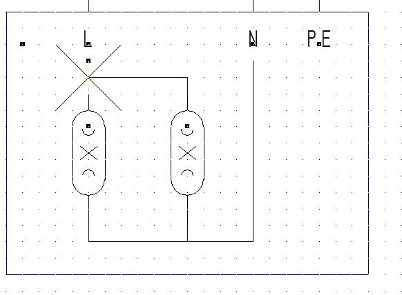

ich denke gerade, ich mach alles falsch!
Wollte auf einer Schaltplanseite einen Gerätekasten innen verschönern. Habe dafür eine Linie gezeichnet und wollte nun noch viel mehr Linien anfügen, an dem gleichen Einfügepunkt. Dabei springt der Cursor im 2,5er Raster weiter (Pfeiltasten) nicht im eingestellten 4mm Raster. Das passiert bei der 5.60 und 5.70, bei der 5.50 ist das nicht so. Gibts da irgendwo einen Parameter wie etwa: >Ignorieren von eingestelltem Raster auf Schaltplanseiten<?

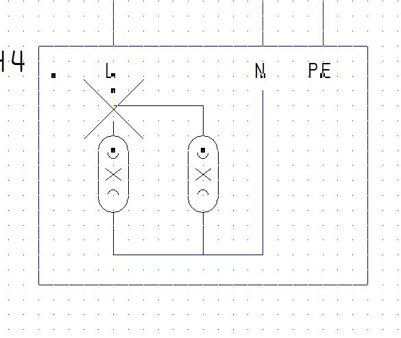

Die Schrittweite(A) für Logikseiten steht auf 1 und die für Grafikseiten kann ich auch auf 1 stellen, tut sich nix. Die ist doch auch gleich, egal ob ich die .50 oder.60ff aufmache.
Ergebnis ist übrigens das Gleiche wie in den beiden Bildern
Naja, dann eben: Zeichnen mit 5.70, Schönheitssachen mit 5.50 und PDF-Ausgabe dann mit 5.60

zwecks Deinen Bildern; verwende doch die "Geräteanschlüsse oben/unten" !
Dadurch funktioniert´s mit Autoconn. und brauchts keine freie Grafik!
