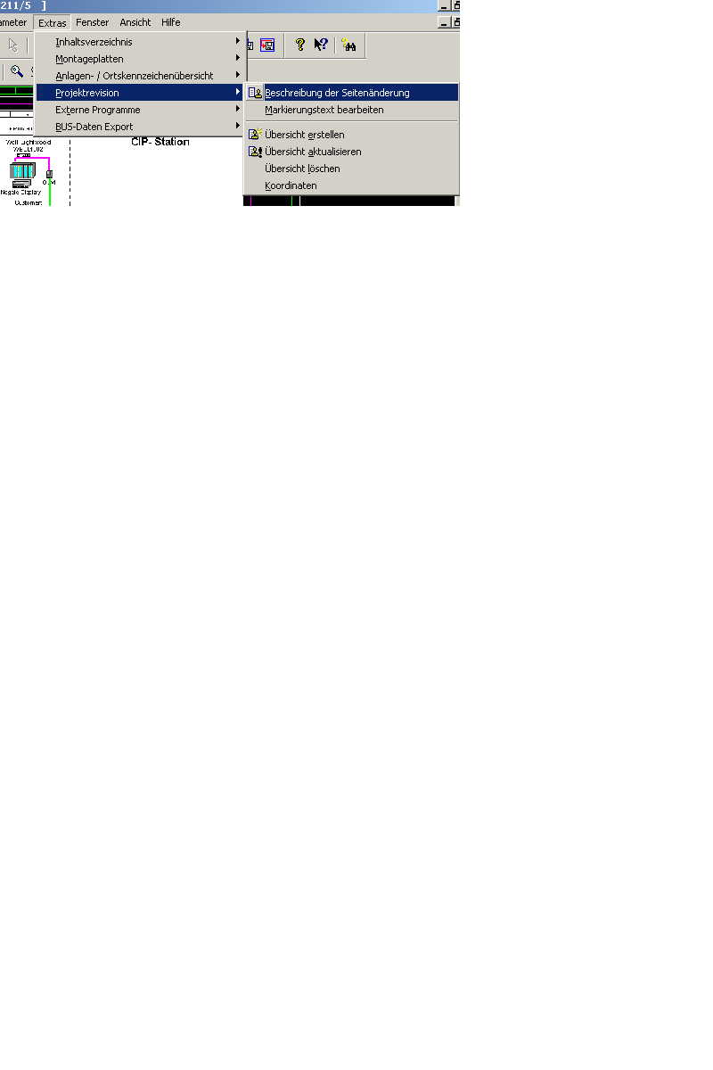

wenn du gerade eine Revision machst und eine Seite änderst steht nach dem Speichern oben in der Fensterleiste nach dem Seitenpfad ein "*" (Sternchen), d.h diese Seite wurde verändert.
So jetzt kannst (wie im Bild "Menuleiste" und "Revision") dieser Seitenänderung einen Index (z.B fortlaufende Nummer) und eine Beschreibung verpassen. Danach sollte sowohl das "*" und auch das Draft im Ausdruck verschwinden. Desweiteren kannst du dann eine Revisionsübersicht generieren in welche alle Änderungen tabellarisch aufgeführt sind.
Andere Möglichkeit: Du entfernst das Draft-Wasserzeichen durch ein Leerzeichen (denke, daß das der Bernd meinte).
