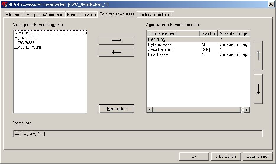

servus,

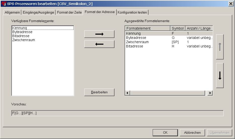

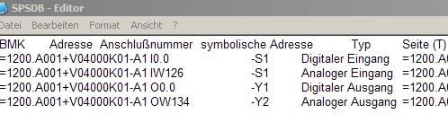

ich habe ein problem bei der ausgabe der zuli-liste aus eplan.
also, wir bezeichnen die digitalen ein-/ausgänge mit "I" bzw. "O"
und die analogen mit "IW" bzw. "OW".
wenn ich die zuli-liste mit der konfiguration wie im bild ZULI_1.JPG ausgebe, wird mir bei den analog-signalen nur ein "I" oder "O" ausgegeben; logisch, weil der wert für kennung nur auf "1" steht.
gebe ich die liste mit der konfig. wie in bild ZULI_2.JPG aus wird mir die Byte-/Bitadresse bei den digitalen karten nicht mehr ausgegeben. die analog-karten sind jetzt ok.
muß ich das verstehen?
wenn ich die länge der kennung aus unbegrenzt stelle funzt das ganze auch nicht.
gruß
geronimo

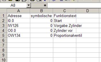

ZULI.txt
hy ralf,
erst mal danke.
mit der konfig. ist die zuli schon mal nicht meht leer. allerdings ist bei mir das ergebnis nicht anders wie bei meinem ersten versuch.
die kennung wird wie gehabt nur 1-stellig geschrieben (siehe anhang)
gruß
geronimo

das kann ich nicht nachvollziehen. Bei mir kommt aus 1 und 2 die zuli raus.

was ist denn, wenn Du im SPS-Generator sagst Datenaustausch-SPS-Daten exportieren-spsdb.asc?
Ralf
Geronimo
Sehen Sie sich das Profil von Geronimo an!   Senden Sie eine Private Message an Geronimo  Schreiben Sie einen Gästebucheintrag für Geronimo
Beiträge: 1043
Registriert: 14.12.2001
erstellt am: 17. Mai. 2005 10:24    Editieren oder löschen Sie diesen Beitrag!  <-- editieren / zitieren -->   Antwort mit Zitat in Fett Antwort mit kursivem Zitat    Unities abgeben: 1 Unity (wenig hilfreich, aber dennoch)2 Unities3 Unities4 Unities5 Unities6 Unities7 Unities8 Unities9 Unities10 Unities
da geht's (mit den eplan-tools übrigens auch)
aber kannst du dir vorstellen, was der programmierer mit mir macht, wenn ich ihm das gebe und sage, er soll sich daraus eine ZULI basteln?
tut mir jetzt schon weh.

Hallo Geronimo,
du musst im SPS-Prozessor, Ein-/Ausgänge (2te Seite)die Kennung für Wort auf IW und OW einstellen dann muß es klappen.
Geronimo
Beiträge: 1043
erstellt am: 17. Mai. 2005 12:20    Editieren oder löschen Sie diesen Beitrag!  <-- editieren / zitieren -->   Antwort mit Zitat in Fett Antwort mit kursivem Zitat    Unities abgeben: 1 Unity (wenig hilfreich, aber dennoch)2 Unities3 Unities4 Unities5 Unities6 Unities7 Unities8 Unities9 Unities10 Unities
Original erstellt von HANNAJULY:
Hallo Geronimo,
hy HANNAJULY
danke für den tip, aber die kennungen hab ich schon eingetragen.
da liegt der fehler (leider) nicht.
gruß
ger nim

*ichschämmichsomodusan*
hiermit möchte ich mich nochmal für eure mühen bedanken
..... und für meine eigene blödheit entschuldigen
natürlich funktioniert die original "CSV_Semikolon" konfiguration;
allerdings muß man auch bei der ausgabe der zuordnungsliste
den richtigen prozessor einstellen
*ichschämmichsomodusaus*
also danke nochmal
