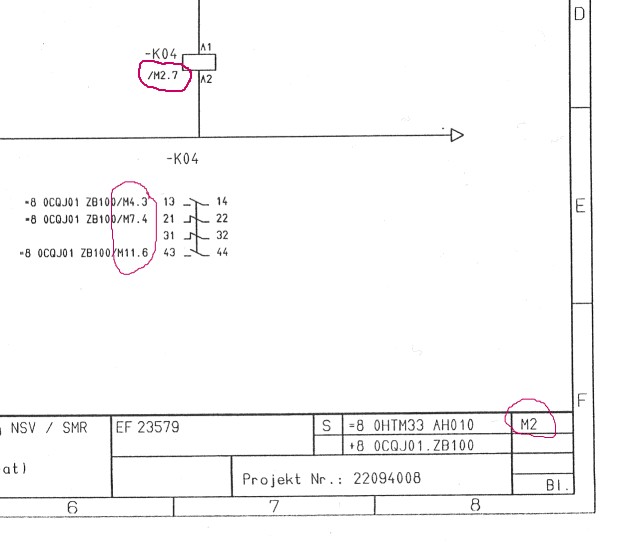

Hallo alle zusammen.
Hat jemand von euch schon mal mit alphanumerischen Seitennummern und Querverweisen zu tun gehabt (siehe Seite.jpg)?
Wenn ja wie kriege ich Eplan dahin. Zur Zeit ist hier nur ne 5.30 installiert. 5.60 liegt aber im Schrank.

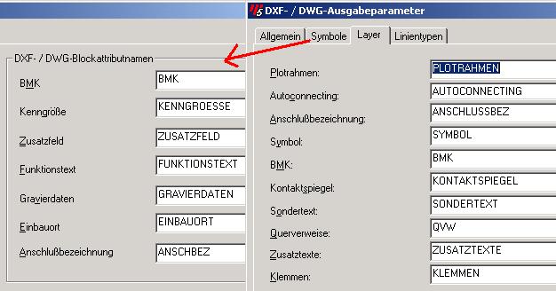

Gleich noch ne zweite Frage. Der Kunde wünscht die Übergabe der Schaltpläne in AutoCAD. Dazu hat er mir einen Plotrahmen übergeben, den ich nicht verändern darf. Es sollen nur die Textblöcke des ACAD-Rahmens mit den Textinhalten der Eplanseite gefüllt werden.
z.B.: Inhalt aus Eplan "Zusatzfeld Gruppe" zu Inhalt ACAD "ORTUART"
Sinn des ganzen Unterfangens ist das der Dokumentenmanager den der Kunde einsetzt jede einzelne Schaltplanseite scannt und die Texte in die Datenbank importiert. Findet er auf der Seite keinen Text "ORTUART" wird auch nichts in die Datenbank eingetragen.
Vielleicht hatte ja jemand von euch ein ähnliches Problem und eine Lösung parat.

Hallo Joachim,
das mit den führenden Buchstaben sieht nicht gut aus. Eplan spielt da erst einmal nicht mit. Mir fällt im Moment auch nichts weiter ein ausser ein paar Experimente mit dem EXF-File. Ich denke aber das das nicht vom Erfolg gekrönt ist.
Zu Deiner zweiten Frage. Die 560 bietet nicht mehr Optionen zur Ausgabe nach DXF/DWG an wie die 530 betrachtet man die Layer bzw. Symboltexte.
Da müßte man vielleicht auch mal hier im Autocad-Forum nachfragen ob es reicht wenn man in Eplan die Blockattributnamen so ändert das sie mit den Blockattributnamen in Autocad übereinstimmen. Allerdings so toll viele Möglichkeiten zum einstellen hat man in Eplan nicht...
