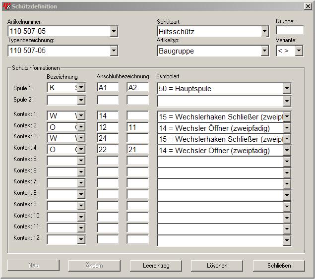

Hi alle zusammen
Nachdem ich mittlerweile die grafische Umstellung von Promis auf Eplan vollbracht habe, und mir nur mehr noch einige *kleine*  Kapitel wie die Artikeldatenbank usw. bevorstehen *g*, hat sich heute ein neues Problem offenbart!!! Hab nämlich aus macht der Gewohnheit bei Wechslern nur immer einen Kontakt gemalt (siehe Anhang) und aus diesem Grund kann Eplan dieses Relais (über die Schützauswahl)  nicht finden! Gibt’s da irgendeinen Trick oder hat meiner einer einen Fehler in der Schützdefinition gemacht? (wenn ich einen Wechslerhaken zeichne findet er dieses Problemlos)

Hallo Matthias,
was ist eine *.mdi-datei???
Wenn Du nur einen Kontakt nimmst kann EPLAN das Relais nur finden, wenn in der Schüzudefinition auch nur der betreffende Kontakt, Nachteil wäre, du müßtest einmal das Relais mit Öffner und einmal mit Schließer definieren.

@Ralf
@Matthias
So aus dem Bauch heraus würde ich sagen das Deine Symbolarten nicht zusammen passen... schauen wir mal was Du uns noch an Infos gibst.

mdi-datei Mircosoft office dokument (Imaging-Datei)
tja das könnte ich machen aber dann würde im Kontaktspiegel nicht ersichtlich sein das es sich hir um einen Wechsler handelt, und genau dieser effekt wäre ja wünschenswert
hab dir die datei nochmal als DXF hinterlegt falls du noch interesse haben solltest*g*

Hallo Matthias,
warum nicht einfach ein Bildformat nehmen wie jpg oder bmp? Einfach auf die Taste Druck der Tastatur drücken und in Paint einfügen, eventuell den Bildbereich ausschneiden und als jpg abspeichern...
Aber zum Problem. Wie sieht Deine Symbolart der Schließer oder Öffner aus? Stimmen diese mit den angelegten Schützen/Relais in der Definitionsdatei überein? Allerdings wenn Du wirklich Wechsler darstellen möchtest solltest Du auch diese verwenden. Entweder die dreipfadigen (mit links/mitte/rechts) oder die zweipfadigen. Alles andere ist mehr oder weniger "Gehampel" damit es irgendwie funktioniert.

Hallo Ralf,
da finde ich allerdings die dreipfadigen Wechsler doch wesentlich besser da verständlicher

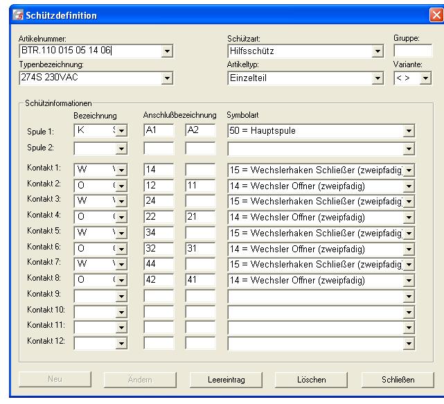

hi Ralf
Meiner einer hat soeben beschlossen das der heutige Arbeitstag ein frühes ende finden wird!!!
Hab jetzt alle eure Varianten bezüglich WECHSLER Darstellung ausprobiert und der eindeutige SIEGER war die Zweipfadige. Aber nachdem mich die Wechsler, anscheinend in mein verderben stürtzen werden hab ich noch eine Frage an dich bzgl. deines Beispiels. Gehe ich recht in der Annahme das du bei diesem Beispiel diese Grafik welche ich schon gar nicht mehr beim Namen nennen möchte mit der Symbolnummer O,W und jeweils 180° Spiegelung dargestellt, oder mit OWU 0° und W 180°? Bei der letzten Varianten wird nämlich der Kontaktspiegel falsch dargestellt oder gibt’s da wider einen ominösen Parameter der gerne  Beachtung finden würde *g*

Moin Matthias,
ja ne, ich nehme den O und W jeweils 180°. Die SSchützdefinition sieht dann sooooo---> aus
Den OWU nehm ich nicht, weil er nur in 0° aber eigentlich 179°60s dargestellt wird

hi Ralf!
ich denke die letzte Frage hat sich erübrigt! es gibts da wirklich etwas welches sich mit SWU bezeichnet und siehe da, der Kontaktspiegel stimmt! ich denke mal das war jetzt ein Lichtblick am sehr sehr dunklen Horizont meines ichs.
Vielen Dank für deine eure Bemühungen
