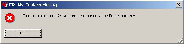

ich habe eine fehlermeldung beim erzeugen einer bestelliste (siehe bild)
und nu? in der meldungsverwaltung wird mir nicht angezeigt, bei welchem bauteil die bestell.nr. nicht korrekt ist. soll ich jetzt den ganzen plan abgrasen?
wer hat eine idee?

hohl dir die Stückliste nach Excel rüber, dann siehst du in der Spalte Bestellnr. direkt wo was fehlt.

nix gegen die ePlantools ;-) aber es geht etwas einfacher: Es gibt ein Stücklistenformular namens "no_stam.stk"
Gehe auf:
"Artikel"
"Listen ausgeben"
"Stückliste"
dort das formular ausgeben (evtl über Bildschirm drucken)... jetzt siehts Du alle Artikel, bei denen die hinterlegten artikel keinen sinn machen und die kannst du jetzt geziehlt nach BMK austauschen bzw. im Artikelstamm kontrollieren, ob die Bestellnummer unsinnig ist, oder ob vielleicht garkeine drinsteht...

einwandfrei.  *daumenhoch*
nur ist doch mal generell seltsam, das eplan das nicht in der meldungsverwaltung anzeigt; sonst wird doch jeder sch... gemeldet und angezeigt.
