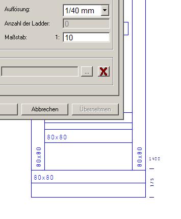

kann ich den Maßstab von Kabelkanal-Makros die erstellt sind in 1:10 komfortabel ändern in 1:5?
Ralf

Hallo Ralf,
Makros sind nicht als variable Makros angelegt?

doch variable Makros, nur im Maßstab 1:10, Kunde möchte aber 1:5 haben, gut, die Länge kann ich ja manipulieren, nur die Breite eben nicht

Mmh... die Höhe (Breite) bzw. die Länge paßt sich aber dem Seitenmaßstab an. Wenn ich ehrlich bin stehe ich auf dem Schlauch. Muß ich Eplan anwerfen...?

Hi, also ich habe Kabelkanalmakros, weiß gar nicht mehr von wo, die sind in 1:10. bei einer Seite in 1:10 passen die wunderbar, nur wenn die Seite einen Maßstab von 1:5 hat, sind die Kanäle eben nur halb so breit, die Länge rechne ich ja online im Schädel um
Hat das was mit der Formel zu tun? aber die kann ich nur beim erstellen des Var. Makros ändern. Da steht bei allen Makros -50 drin.

Du möchtest es so haben:
Oder...? Dann mußt Du die Makros neu anlegen und für beide Werte (also X und Y) einen Vorgabewert eintragen. Damit bekommst Du beim einfügen des Makros später die Abfrage für Breite und Höhe...
Nachträglich sieht das eher schlecht aus...

...Neuanlegen...das habe ich befürchtet. Glaube ich machs in freier Grafik, wird eh nochmal alles in ACAD gezeichnet

Warum... nimm das vorhandene Makro und speichere es noch einmal als variables Makro ab. Dabei hast Du die Möglichkeit Werte für X/Y vorzugeben. Speichern fertig
Allerdings kann man sich natürlich schneller die zwei oder drei verschiedenen Größen von Kabelkanälen zeichnen bevor man sich durch das "variablemakroanlegendschungelgewirr" arbeitet
