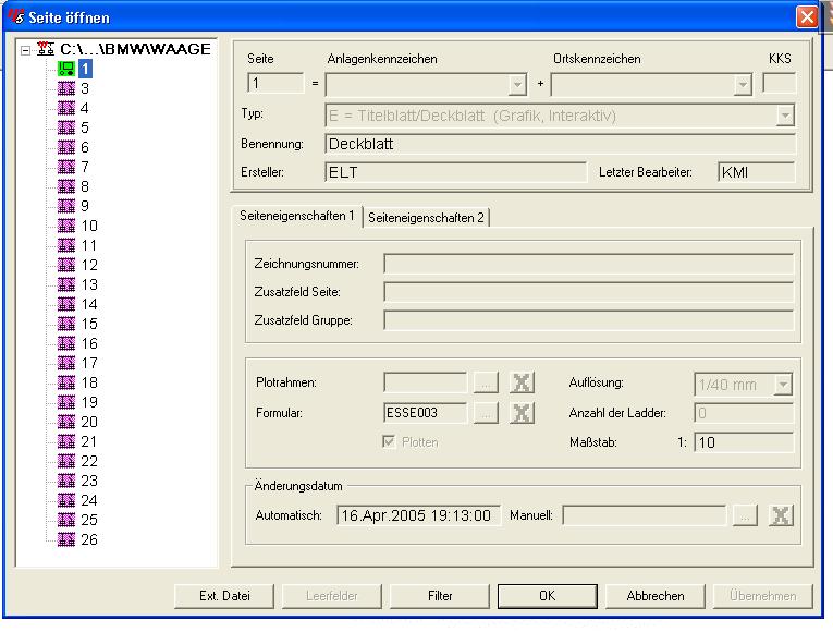

habe ein Problem.
In dem Fenster Meldungen wird angezeigt, das auf der Seite 22.1 Symbolische Adressen doppelt vergeben worden sind. Das Problem ist, es gibt gar keine Seite 22.1 mehr.
Hab schon Seiten komprimieren und reorganisieren probiert. Funktioniert aber nicht. Kann man irgendwie das ganze noch retten, oder hab ich die Datenbank zerstört??
Anbei zwei Screenshots

Hallo Michael,
lösche mal in Deinem Projekt (am besten über den Explorer) folgende Dateien: P_Fehler*. Danach alle Generierungsläufe neu durchlaufen lassen. Dann sollte auch die alte Fehlermeldung verschwunden sein.

Hallo Bernd,
vielen Dank für deine prompte Hilfe.
Jetzt funktionierts wieder!!
