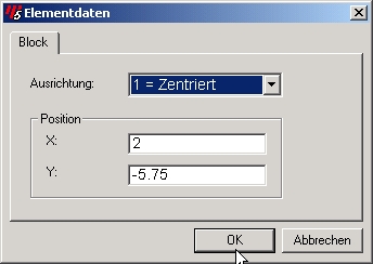

Der Symboleditor bietet die Möglichkeit Texte zentriert auszurichten.
(z.B. Identifiziertender und beschreibender Block für 90°-Variante)
Beim Einfügen einer Winkelvariante werden die Texte aber immer rechtsbündig ausgerichtet!
Merkt sich EPLAN die Einstellung nicht oder mache ich etwas falsch?

habe nun auch bei DIC_ESSD.SYM nachgeschaut (z.B. Symbol C Nr.53)
Beschreibender und Identifizierender Block wurde abgespeichert bei
- Grundsymbol als rechtsbündiger Text
- Winkelvariante als zentrierter Text
Beim Einfügen der Winkelvariante werden die Texte aber immer rechtsbündig ausgerichtet!
Die Ausrichtung muss ich jedesmal auf zentriert setzen
und zusätzlich die Symboltexte verschieben (Techn. Kenngröße steht sonst in der Symbolik)

Hallo HOC,
folgender merkwürdiger Effekt. Habe ich ein Symbol wo noch keine Winkelvarianten existieren und lege eine an gibt es keine Probleme mit der Textausrichtung.
Nehme ich ein Symbol als Vorlage wo schon Winkelvarianten existieren (und kopiere diese mit für das neue Symbol) tritt dieses Problem auf was Du schilderst.
Deshalb ist das mir noch nicht aufgefallen da ich normalerweise die vorhandenen Winkelvarianten nicht mitnehme sondern später vom neuen Symbol ableite.
Ich habe mal ein wenig mit der EXF-Symboldatei herumgespielt. Allerdings scheint das ein Fehler zu sein. Was ich auch da eintrage bzw. ändere spielt irgendwie, zumindestens in diesem Zusammenhang Textausrichtung, keine Rolle. Leider auch in der 570 keine Besserung...

Anbei die Rückmeldung seitens Support:
ihre Beschreibung bzw. Ihr Problem ist mit Eplan 5.60 nachvollziehbar. Dieses Problem ist auch bereits bekannt und in Version 5.70 (Erscheinung wahrscheinlich Mai 2005) gelöst. Es wird daher leider in Version 5.60 keine Änderung mehr geben.

Die Textausrichtung und Winkelvarianten funktionieren inzwischen perfekt,
Ich habe aber ein Problem bei einer speziellen Trennklemme:
Diese ist unsymmetrisch als Symbol dargestellt (siehe Anhang links), die Leistenbezeichnung schreibt in die Grafik rein, somit muss ich bei jeder Klemme nachträglich über die rechte Maus die Leistenbezeichnung verschieben.
Im Symboleditor wollte ich den Ident.Block nach links verschieben, jedoch ist damit auch die Anschlussnummer verbunden, welche nach rechts verschoben wurde (somit unbrauchbar).
Sicherlich kann man das Orginalsymbol von ESS übernehmen, aber gibt es vielleicht eine andere Möglichkeit um die bestehende Symboldatei zu verbessern.

Hallo Helmut,
Du kannst die Anschlußbezeichnung (hier Klemmennummer) ab der 560 einfach separat, also unabhängig vom I und B-Block verschieben...

Hallo Bernd,
ja, Leistenbezeichnung oder Anschlussnummer verschieben muss ich jedesmal im Schaltplan, deshalb wollte ich mal das Symbol anpassen.
Jedoch werden im Symboleditor die Klemmennummern nicht separat als Anbindungspunkt verwaltet, sondern im I-Block.
Verschiebe ich den I-Block nach links, dann wird die Klemmennummer entsprechend weit nach rechts verschoben.
Als Notlösung habe ich jetzt eine Trennklemme als Makro gespeichtert wo ich zuvor die Bezeichnung richtig platziert habe.

Hallo HOC
doch die Anschlußbezeichnungen können separat verschoben werden.
Ist nur wieder eine dieser super Praxisnahen Bedienungen in Eplan.
Hier der Auszug aus der Online-Hilfe:
Elementdaten für Anbindungspunkt ändern
Die Daten eines Anbindungspunkts (Anbindungsrichtung, Position und Position der Anschlußbezeichnung) lassen sich auch nachträglich noch ändern. Bewegen Sie dazu den Cursor auf den gewünschten Anbindungspunkt, und wenn sich die Farbe des Punkts ändert, rufen Sie das Kontextmenü auf. Wählen Sie dort den Menüpunkt Elementdaten. Nehmen Sie im anschließend aufgerufenen Dialog Elementdaten die gewünschten Einstellungen vor:
Bezeichnungsposition:
Über dieses Gruppenfeld können Sie die Position einer Anschlußbezeichnung in Bezug auf die Position des dazugehörigen Anbindungspunkts verändern.
Haben Sie hier Werte eingetragen (d.h. X oder Y sind ungleich Null), so können Sie die Bezeichnungsposition auch mit Hilfe des Cursors verschieben. Bewegen Sie dazu den Cursor auf das "X" bzw. auf die eingetragene Anschlußbezeichnung, und drücken Sie dann Enter, wenn sich die Farbe ändert, entweder  oder die linke Maustaste. Die Bezeichnungsposition "haftet" dann am Cursor und kann nun von Ihnen mit Hilfe der Maus bzw. der Tastatur verschoben werden.
