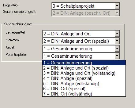

Hallo, nochmal!
Ich habe seit ein paar Tagen ein kleines Problem mit meinen Projekten.
Ich musste eine Menge Antriebe umbauen.
Das hat eigentlich ganz gut geklappt, da ich mir mit meinen eigenen Makros 'ne Menge Arbeit ersparen konnte.
Das Problem ist aber nun das in den bearbeiteten Seiten die Querverweise der Potentiale nur aus "Seitendrehern" bestehen.
Ein löschen und neu generieren brachte nichts.
Hat jemand einen Vorschlag (Hammer) für mich?

da bleibt Dir wirklich nur eines übrig. Alle Abbruchstellen verfolgen um den oder die Übeltäter auszuschließen die die Dreher verursachen. Meistens handelt es sich um eine Abbruchstelle die eigentlich weiter gehen soll aber nur in das Blatt hineingeht aber nicht mehr hinaus. Damit verweisen sich z.B. alle folgenden Abbruchstellen auf einer Seite selbst.
Im Modul Generierung Querverweise... kann man unter Bearbeiten -> Abbruchstellenquerverweise sich die Abbruchstellen einzeln anschauen und auf der rechten Seite im Dialog oben im Feld Pfeilrichtung die Pfeilrichtung beobachten. Normalerweise folgt einen nach rechts ein Pfeil Richtung nach links...
Insgesamt gesehen ist das immer etwas müßig die Fehlersuche...

...und auf die Gruppenkennziffer achten
Hat mich gerade einige Sucherei gekostet

wie steht denn die Nummerierungsart für Potentialquerverweise in deinem Projekt? Wenn da irgendwas mit DIN steht und du deine Makros einkopierst, kann es ja sein, daß die Potentiale in verschiedene Anlagen verweisen.

Das glaube ich Dir unbesehen. Trotzdem haben sich da Fehler eingeschlichen nachdem Du Deine Makros eingefügt hast. Schon anstelle eine 0 (Null) ein O (Buchstabe O) in der Abbruchstellenbezeichnung und schon stimmen die Verweise nicht mehr. Das vermute ich bei Dir stark das es in diese Richtung geht.
Dir bleibt nichts anderes übrig als die Abbruchstellen durch zu sehen. Nehme die Sprungfunktion F zur Hilfe und beginne bei der ersten Abbruchstelle... Mehr kann man aus der Ferne nicht tun ohne den Plan selbst auf dem Rechner zu haben...

ändere mal deine Parameter bei den Querverweisen das EPLAN auch "Paare und Seite" denke das das so heißt. Dann weist du auf welcher Seite alles beginnt und brauchst nicht alle durch suchen.

wenn Du die Parameter so wählst, wie django schrieb, vielleicht noch statt Paare+Seite dann Pfeile+Seite nimmst, sagt EPLAN ziemlich genau, wo es hängt
