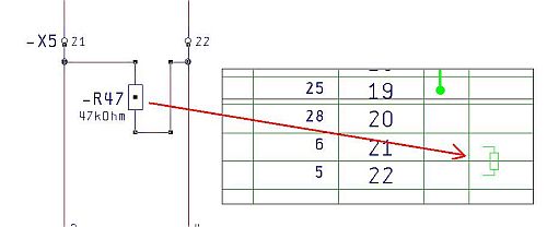

Morgen!
Habe folgendes kleines Rätsel für die EPLAN Rätselrallyfangemeinde frisch herein bekommen:
Mann generiere einen Klemmenplan wie ein jeder Eplander das wohl häufig macht.
Nun habe man dabei zweipolige Kabelanbindungen, die mit einem Shunt, welcher auf der Klemmleiste zugeschalten werde, gegen HF-Störungen geschützt werden.
Jetzt nehme man noch etwa ein halbes Kilo Kundenwunsch und versuche im Klemmenplan die Shunts in der gleichen Art in der Brücken ausgelesen werden, zu generieren.
Nach etwa einer halben Stunde kochen und garen bei mindestens 90° habe ich mich entschlossen dieses Rätsel zu geben.
Für Erläuterungen stehe ich gerne zu Verfügung und bin dankbar für jede Art von hilfreicher Antwort.

Guten Morgen Stephan,
ist nicht unlösbar. Es kommt darauf an was Du als Information vom Shunt im Klemmenplan haben möchtest. Da wird es dann schon etwas schwieriger.
Lösen kann man es z.B. wie folgt.
Erstelle Dir ein kleines Grafiksymbol des Shunts. Speichere dies als MZF ab, also zusammengesetztes Makro. Dieses Makro kann man bestimmten Klemmentypen (z.B. Symbolart 105) im Modul Klemmenplan zuordnen unter K&K -> Einstellungen -> Texte. Jetzt ändere die Klemmen wo der Shunt im Klemmenplan abgebildet werden soll auf die entsprechende Symbolart z.B. 105.
Wenn Dein Klemmenplanformular nun noch den Sondertext 448 Klemmenmakro/Klemmentext hat wird an diesen Klemmen das kleine Grafikmakro abgebildet.
In der Grafikgestaltung und Platzierung bist Du frei. Es sollte Deinem Klemmenplanformular von der Größe etc. angepaßt werden. Ich hänge hier mal mein Beispiel an. Einfach die .TXT Endung entfernen und in das entsprechende Makroverzeichnis kopieren.

Hallo Stephan,
das klappt   habe es natürlich selber ausprobiert...

GEILO. Das funst.
Risen  . Damit ist der Tag gerettet.
Danke nochmal.
