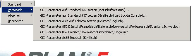

Ich hänge hier eine ETP-Datei (gezippt) zum Download an. Sie schaltet zwischen 4 Sprachsätzen automatisch per Mausklick um, d.h. die entsprechenden Eplan-Schriftfonts werden ersetzt gegen die aktuell eingestellten Schriftfonts. So kann man sich die Arbeit sparen die Schriftfonts für die gewünschte Sprache selbst manuell einzustellen.
Download ETP-Datei hier...
Es gibt allerdings ein kleines Handicap dabei. Auf manchen Stationen wird der Bildschirm (Grafischer Editor) nicht aktualisiert. D.h., man muß das Menü GDI-Parameter einmal aufrufen und mit OK wieder verlassen dann aktualisiert sich auch der Bildschirm (Grafischer Editor).
Eintragen kann man diese Aufrufe z.B. in die ETP-Datei Grafik unter Dienstprogramme -> Externe Programme -> Bearbeiten -> Datei -> Öffnen -> Grafik...
437 Deutsch/Englisch (Plotschriftart Arial)
437 Deutsch/Englisch (Dialogsprache Lucida Console)
437 Deutsch/Englisch (Dialogsprache Tahoma)
850 Dänisch/Französisch/Italienisch/Norwegisch/Portugiesisch/Spanisch/Schwedisch (Dialogsprache EPL5D850A)
852 Polnisch/Slowakisch/Tschechisch/Ungarisch (Dialogsprache EPL5D852A)
866B Russisch (Kyrillisch) (Dialogsprache EPL5D866B)
Wichtiger Hinweis: Die Umschaltung klappt erst ab der EPLAN-Version 550 problemlos.
Bei Fehlern etc. bitte hier im Forum melden oder per Mail an mich. Danke...

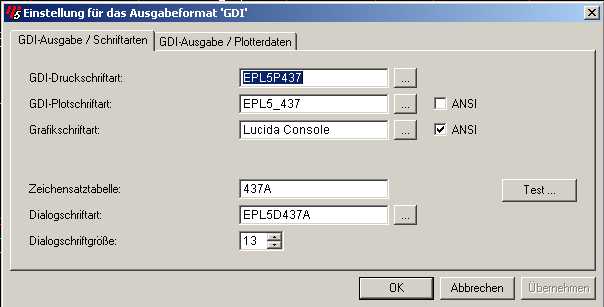

Habe das ganze mal Probiert und festgestellt, das bei der Ausgabe 866 Russisch auch die Dialogschriftart umgestellt werden muss da man sonst wirklich nur kryptische Zeichen sieht.
Weiters muss man bei 5.50 die alternative Bedienung
ausschalten um alles auch am Bildschirm richtig zu sehen.
Dann wäre noch die Sache mit der Grafikschriftart bei 5.50:
Wir benutzen seit 5.50 die Grafikschriftart Lucida Console oder Tahoma. Dies dient lediglich dazu keinen Augenkrebs zu bekommen,
da ja bekanntlich die Schriften bei 5.50 mal Umgestellt wurden.
Da ist aber diese Sache das die Grafikschriftart in 2 Teile unterteilt
ist, aber dann wie bei Lucida Console nicht richtig gesetzt wird.
Gibt es da eine Lösung?

Hallo Andreas,
ach ich habe mir das Bild nicht angeschaut. Jetzt verstehe ich das. Mmh... ist natürlich lösbar. Werde mal zwei Pünktchen mit einbauen. 437 mit Standarddialogschriftart, 437 mit Lucida Console

Hallo Volker,
auf Deinem Rechner im Verzeichnis LW:\EPLAN4\O\Eure Kundenkennung befindet sich eine Datei Epl0001.etp. Diese mit einem Texteditor öffnen und am Ende alle Einträge aus der Datei Sprachumschaltung.etp (ebenfalls eine Textdatei) einfügen.
Nun sollten sich die Einträge in der grafischen Bearbeitung aufrufen lassen.

Original erstellt von ETF_AF:
...Wir benutzen seit 5.50 die Grafikschriftart Lucida Console oder Tahoma...
Hallo Andreas,
probiere die ETP-Datei noch einmal aus. Ich habe sie einmal angepaßt und den Anhang im ersten Beitrag entsprechend aktualisiert.
Auch habe ich die Dialogsprachen entsprechend den eingestellten Sprachfonts überarbeitet. Ich hoffe zur Zufriedenheit. Für STRG+A also die Umschaltung habe ich bisher keine Lösung gefunden...

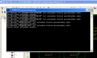

Hallo bgischel,
die neue version ist ok - funktioniert mit "lucida console". DANKE
aber wie du schon gesagt hast muss man teilweise in die GDI-einstellungen und auf OK damit sie übernommer werden. sollte seitens elpan nicht sein aber ....

erstellt am: 27. Jun. 2005 10:18    Editieren oder löschen Sie diesen Beitrag!  <-- editieren / zitieren -->   Antwort mit Zitat in Fett Antwort mit kursivem Zitat    Unities abgeben: 1 Unity (wenig hilfreich, aber dennoch)2 Unities3 Unities4 Unities5 Unities6 Unities7 Unities8 Unities9 Unities10 Unities Nur für bgischel 10 Unities + Antwort hilfreich
Hallo Bernd,
ich habe 5.50.3421 also professionell.
Ich habe nun gemerkt, sobald ich bspweise auf "Plotschriftart Arial" klicke, sich im Hintergrund ein Fenster öffnet und fehlermeldungen anzeigt. Diese habe ich mühsam per Pause-Taste "gefangen" und per jpg beigefügt - ist relativ schlecht lesbar, aber vielleicht kannst Du damit was anfangen.
Tom

erstellt am: 27. Jun. 2005 10:42    Editieren oder löschen Sie diesen Beitrag!  <-- editieren / zitieren -->   Antwort mit Zitat in Fett Antwort mit kursivem Zitat    Unities abgeben: 1 Unity (wenig hilfreich, aber dennoch)2 Unities3 Unities4 Unities5 Unities6 Unities7 Unities8 Unities9 Unities10 Unities
Hallo Tom,
bei Dir fehlt die Datei EPL0120.EXE im EPLAN-Programmverzeichnis. Die Datei interpretiert die Befehle und setzt sie um. Du müßtest bitte auf den Installations-CDs schauen und sie in Dein EPLAN-Programmverzeichnis (..\EPLAN4\550\) kopieren. Dann sollte das auch klappen. Falls alle Stricke reißen mich einmal anmailen bitte.
Was meinst Du im übrigen mit "...Das von Bernd beschriebene Handicap (aufrufen des GDI-Parametermenüs) finde ich nicht. Bitte genau Menüfolge mitteilen...."? Im Stromlaufplan selbst wird das Menü in der 550 über Parameter -> Station -> GDI-Ausgabeformat aufgerufen.
