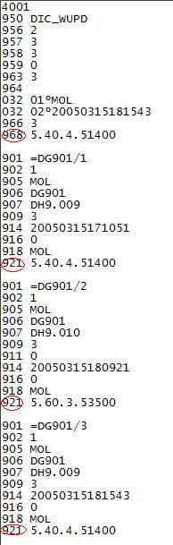

was ist, in der Datei EPL_ASC.EXF, der Unterschied zwischen den den Zeilennummern 968 und 921? Ich will ein Projekt mit 5.60 kreieren und in 5.40 abgeben.

Hallo Ralf
921 Steuercode (hier Versionsinfo) der Seitendaten
968 Steuercode (hier Versionsinfo) der Projektdaten
Interessiert Eplan aber nicht wirklich. Ist nur Info!

Hi Bernd,
danke. Dann müßte das ja gehen.

Ich sehe da kein Problem. Nur eben keine Features benutzen die in der 540 nicht vorhanden waren...

Gut, ich sehe schon: Wieder meine alten Sorgen mit Punkten im AO(K)

Na da wird Dir schon etwas einfallen
