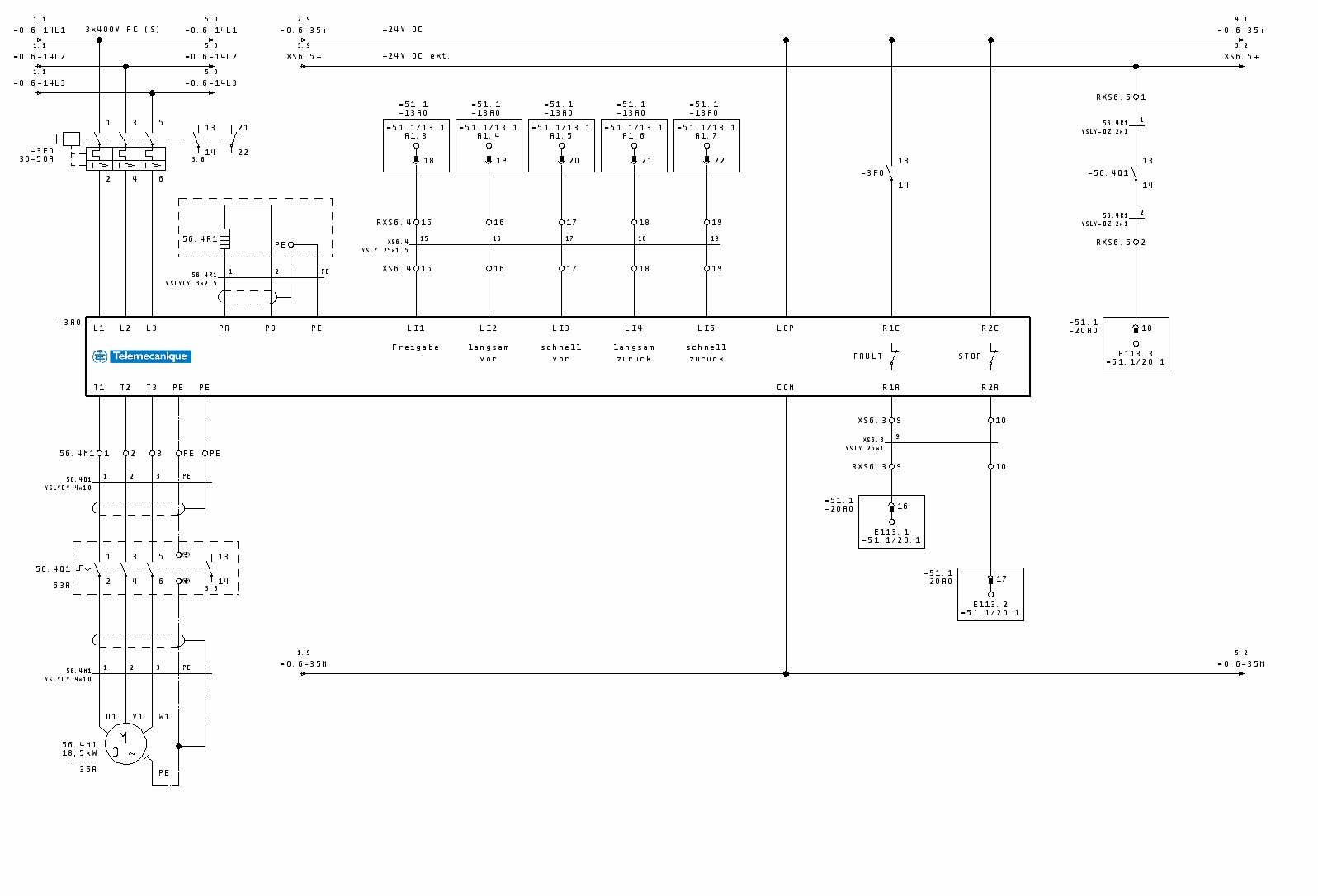

So nun zu meinem Problem. Wie muss ich in eplan die Schirmung zeichnen so das mir  dieses Programm keine Fehler generiert! Kann mir da jemand vielleicht ganz zufällig, ein paar Beispiele zukommen lassen!

Hallo Kleinerwolf,
und willkommen hier bei cad.de.
Ich habe mal ein Bild und das dazugehörende Seitenmakro angehängt, mit den passenden(=keine Fehler bei der Generierung von Klemmen/Kabeln)
Wichtig ist, ein Kabel zu verwenden, bzw. in den Parametern einzutragen, das einen Schirm hat.
Ralf

Hi Ralf
Vielen Dank  für dein Beispiel hat mir übrigens sehr weiter geholfen

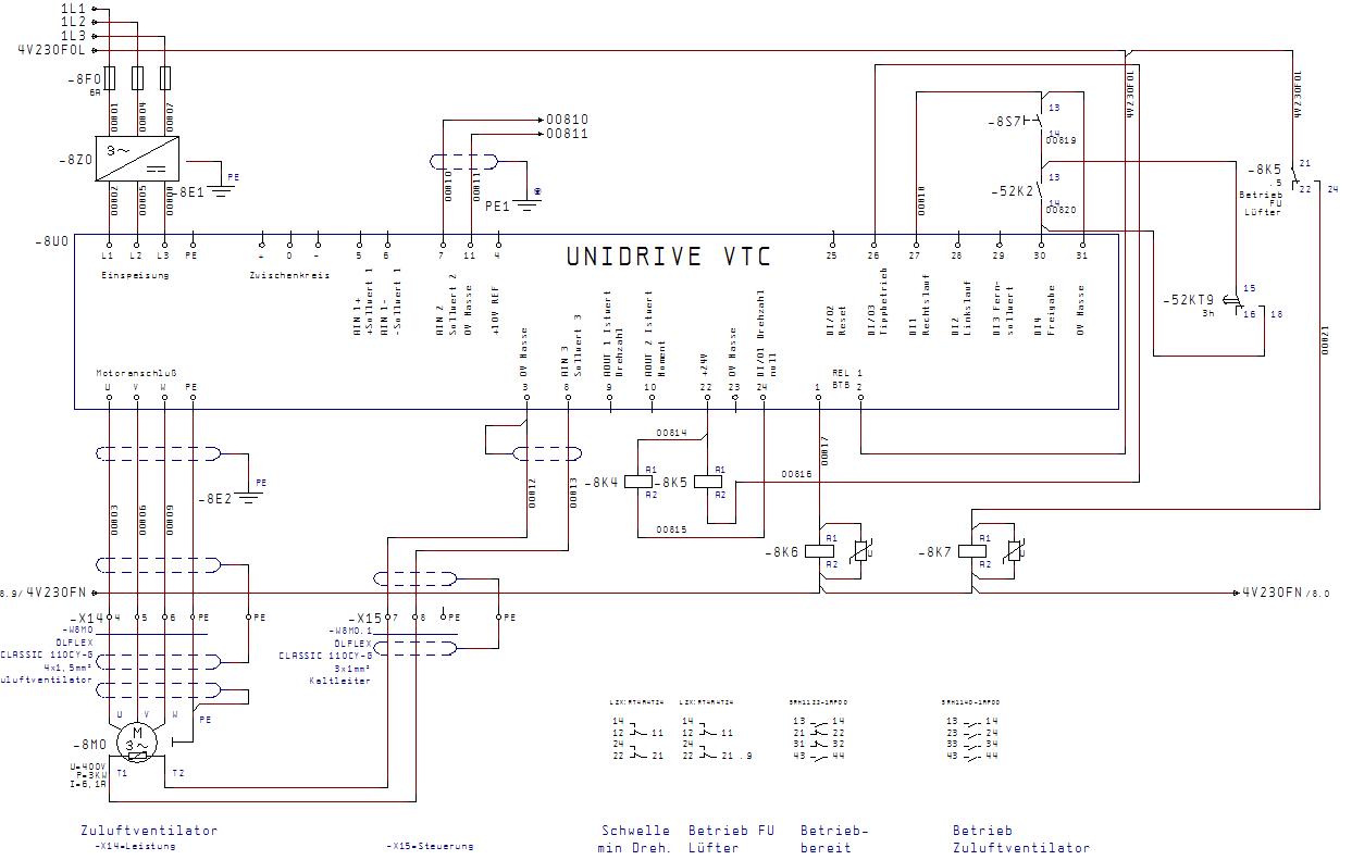

Hi, schon mein 3.beitrag heute, naja muss die zeit totschlagen, häng zu hause rum mitnem gipsbein.
@ralf

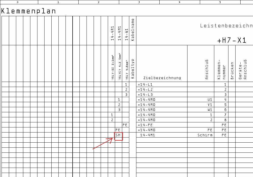

wenn ich einen schirm zeichne ohne kabeldefi bekomme ich beim gen. grundsätzlich fehler angezeigt. frage: wie kann mans umgehen.
nach deinem bild fehlt hinterher die darstellung des schirms im klemmenplan.
meines erachtens geht nur etwa so wie anhang

Hallo Fisiker,
also ich bekomme keine Fehlermeldungen und der Schirm erscheint auch im Klemmenplan. Natürlich muß es das Kabel auch geben
Entschuldigt die nicht passenden Formulare, habs nur rasch generiert

du hast Recht, das mit der Fehlermeldung von mir war ein Irrtum.
mit der Darstellung im Klemmenplan meinte ich das der Schirm selbst auch wie eine Ader behandelt wird. Aber ist eigentlich sch...egal, zumal ich auch nicht weiß wie ich es darstellen soll dass der Schirm nach EMV anzuschliessen ist.

Hallo Fisiker,
die Sache mit den Abschirmungen ist ja im richtigen Leben auch immer so eine Sache (beidseitig/einseitig/wie/wo/warum). Ich finde es ganz gut, daß der Schirm als Ader behandelt wird, so kann ich eine Klemme setzen, egal ob nun eine PE- oder normale Durchgangsklemme und habe die Darstellung im Klemmenplan.
