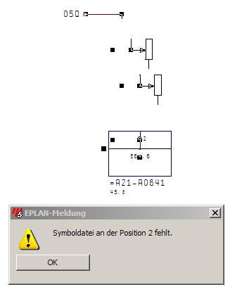

Hallo Zusammen,
habe folgendes Problem, in einem älterem Projekt ( ca. 5.40 ) hat ein Kunde einen dreiphadigen Wechsler in seine Symboldatei erzeugt ( also ein neues Symbol was aus mehreren Symbolen zusammengefügt wurde )
Kopiere ich jetzt diese Seiten mit 5.6 Hf2 dann meldet mir Eplan das mehrere Symbole übereinandergefügt sind und killt mir den Wechsler da raus. Ich kann ihn zwar manuell wieder einfügen, es entsteht mir aber erheblicher nachbearbeitungsaufwand, da die Seiten zu externen Bearbeitung ausgelagert wurden und jetzt eingentlich nur zurückkopiert werden müssen
Kennt jemand das Verhalten ?
Gruss Susi

Hallo Susi
das Verhalten kenne ich wohl aber mich würde da schon interessieren wie das Symbol zurecht "gebastelt" wurde. Anscheinend wurde da nicht sauber gearbeitet. Eplan versucht nun auf diese Einfügepunkte Symbole zu setzen und da sich die Symbole in der Ausdehnung überschneiden bekommst Du diese Probleme...

ja, nur ist es schon interessant das die ganze Sache bis einschließlich 5.5 hervorragend funktioniert, da muss doch was an der Datenstruktur in 5.6 verändert worden sein ...

Also... Eplan kann da wirklich etwas geändert haben.
Zur 560 ist ja die Symbolausdehnungsanzeige  entfallen. Ich denke in dem Zuge ist noch ein wenig an der Schraube gedreht worden. Vielleicht auch nur weil man in den vorangegangenen Versionen bis in die Symbolausdehnung fremde Symbole setzen konnte.
Das, vermute ich mal, wurde "korrigiert" und somit ist ein einlesen nur in den alten Versionen möglich. Der zweite Einfügepunkt (das berüchtigte Poti) sitzt in der Symbolausdehnung des merkwürdigen Wechslers...

ja, bin auch schon auf 5.5 zurückgeschritten .....
das ominöse Poti ist im Ursprung ein Platzhalter, der das BMK für den Eingang einfangen sollte ....
