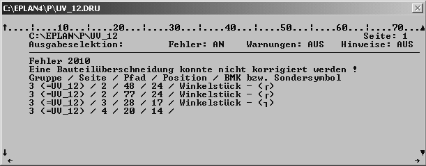

Hallo 3.3 Experten
Ich habe noch alte Projekte welche ich mit dem Modul EPLW010.EXE
konvertiere. (in 5.60 unter externe Programme)
Dies funktioniert auch ziemlich gut.
Probleme habe ich jedoch, wenn Bauteilüberschneidungen auftreten welche in 3.30 behoben werden müssen.
Jetzt muss ich einen alten Rechner (Compaq 4/33) mit EPLAN 3.30 starten und lösche alle problematischen Symbole laut Fehlerliste.
Danach setze ich das Projekt mit o.a. Modul um und zeichne die gelöschten Symbole mit 5.60. (da ich nie mit 3.30 gearbeitet habe)
Gibt es vielleicht eine Möglichkeit alle problematischen Symbole laut Fehlerliste ohne den Umweg über 3.30 zu löschen?
Denke da z.B. Editor, EXF o.ä

Die Parameter zwecks Fehler beeinflussen nur die Meldungen am Bildschirm, am Schluss kommt ein Hinweis dass das Projekt in 3.3 nachbearbeitet werden muss.

Das Problem ist doch das das Konvertiermodul durch die Meldungen abbricht und so überhaupt keine Daten nach V5.x hoch konvertiert werden.
Es wird Dir meiner Meinung nach nicht anderes übrig bleiben als die Fehler immer erst in der 3.3 zu beheben.

um das Problem zu lösen muß mann zwingend in die 3.33 gehen und dort ändern. Wenn das Projekt wegen Fehler nicht konvertiert werden kann, kann man das Projekt auch nicht nach EXF ausgeben weil keine brauchbaren Daten vorhanden sind. Für sowas muß man halt einen "alten" schwarzen oder speziellen rosa Dongle haben. Sowas darf man nie aus der Hand geben. Solltest du noch Fragen zur Konvertierung haben melde dich einfach.
Habe auch ein Prog geschrieben das einige Fehler von der Konvertierung behebt (z.B. Kennungen von Klemmen und Stecker richtig, alle Kabel auf "Kein Kabel" setzen).

Habe ich gestern wieder gemacht und habe auch Deine o.g. Fehlermeldung gehabt. Habe mir dann so geholfen, daß ich die betroffene Gruppe gelöscht habe und nur den Rest des Projektes
konvertiert habe. Dann fehlen zwar ein paar Seiten, aber besser als gar nichts.

wenn die von Dir beschriebene Fehlermeldung angezeigt wird, ist das Projekt schon erstellt!!!
Eplan löscht es aber wieder, sobald der rote Dialog alle Fehler müssen in V3.3 behoben werden, quittiert wird.
Also bevor du den Dialog qiuttierst, kannst du mit dem Explorer das Projekt wegkopieren, wenn es Eplan dann gelöscht hat, einfach wieder reinkopieren und in 5.x bearbeiten.
Gruß Bernd

das ist eine eine Super-Lösung,
besser als ich je erhofft habe.
