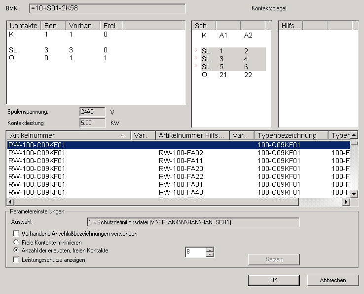

wer kann mir Zusatzinfos für die Schützverwaltung geben?
Normalerweise erstellt man den Stromlaufplan und wählt die benötigten Schütze online (oder offline im Modul Schützauswahl).
Funktioniert auch prima.
Ich habe jedoch einige Makros erstellt als Vorlage.
Bei einigen Spulen erscheint beim Einfügen bereits der gesamte Kontaktspiegel mit allen Reservekontakten.
Bei manchen Makros werden nur die bereits verwendeten Kontake angezeigt.
Wie verwaltet EPLAN intern die Schützauswahl?

ich sehe gerade du hast einen Screenshoot aus der 5.70 gemacht,
geht bei dir das Löschen der Schütz-Kontaktanordnung ?
Bei mir geht es nähmlich nicht mit der 5.70Beta!
grüße
Frank

Hallo Frank,
nun... ich habe das einmal ausprobiert. Wenn ich nur das Häkchen setze passiert nichts. In der 560 allerdings auch nicht. Lösche ich zusätzlich die Querverweise ist die Schütz-Kontaktordnung gelöscht...

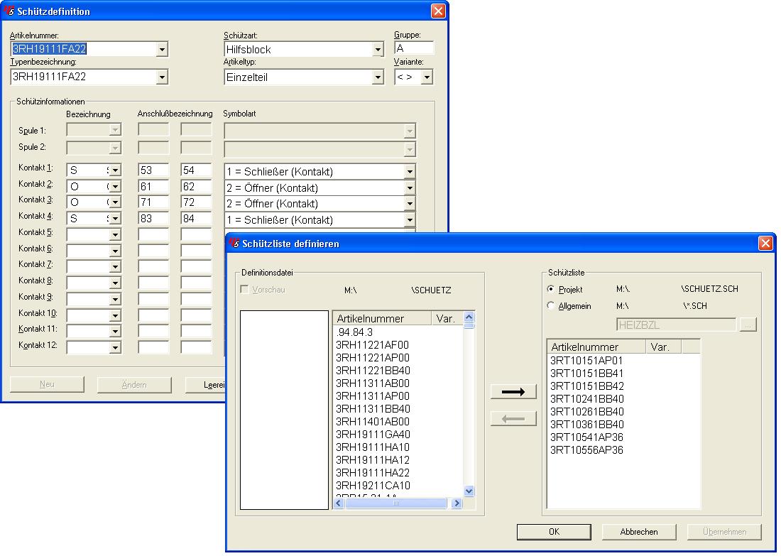

Hallo, ich arbeite mit 5.5 und habe auch einige Probleme mit der Schützverwaltung. In der Schützdefinition sind die Teile vorhanden, aber in der Definitionsdatei kann ich sie nicht finden. Wer weiß Rat?
F.S.
Beiträge: 1995
Registriert: 23.04.2003
erstellt am: 17. Mrz. 2005 09:07    Editieren oder löschen Sie diesen Beitrag!  <-- editieren / zitieren -->   Antwort mit Zitat in Fett Antwort mit kursivem Zitat    Unities abgeben: 1 Unity (wenig hilfreich, aber dennoch)2 Unities3 Unities4 Unities5 Unities6 Unities7 Unities8 Unities9 Unities10 Unities Nur für HOC 10 Unities + Antwort hilfreich
Hallo Jüpp
ist klar,
In der Schützdefinitionsliste kommen nur die Schütze rein,
keine Hilfsblöcke, da diese ja automatisch von Eplan dem Schütz zugeordnet werden.

In der Schützauswahl kommen die Daten für Spulenspannung und Kontaktleistung aus der Artikeldatenbank.
Wir verwenden eine externe PPS seit 1998.
Damals wurden Spulenspannung und Kontaktleistung in eine separate Textdatei geschrieben (unser EDV-ler hat die Firma gewechselt und sich beruflich verbessert?)
Seither wurde die Schützdatenbank mehrmals erweitert,
bei diesen fällt jetzt jedoch die Infos für Spannung und Leistung.
Wer kann mir sagen auf welche Datei EPLAN zugreift bei exterem PPS?
Wozu dienen folgene Dateien:
  Schuetz.BLK
  Schuetz.DIE
  Schuetz.DAT
  Schuetz.IDX
  Schuetz.TDT
  Schuetz.ASC
  Schuetz.000
  Schuetz.001
  Schuetz.SRT
Kann man ein Schütz von einer Schützdefinitionsdatei (alt) zu einer anderen Schützdefinitionsdatei kopieren (ähnlich wie bei Symboldateien)?

Hallo HOC,
so viele Fragen. Die Schützauswahl resp. der Schützdefinitionsdatei selbst hat mit dem PPS erst einmal gar nichts zu tun. Das einzigste was stimmen sollte wäre die Artikelnummer. Diese sollte natürlich bei beiden gleich sein.
Es gibt für den Schützabgleich einen Eintrag für ein externes PPS. Leider habe ich das noch nie irgendwo laufen gesehen. Da ist wohl Grundlagenforschung angesagt.
Die Schützdatei selbst kann man eigentlich problemlos auslesen über die Exportfunktion und dann extern bearbeiten. Oder gleich in genau diesem Format (ich meine TAB-getrennt) aus dem PPS erzeugen und dann in Eplan importieren. Die Möglichkeit ist also da das man aus alten Schützdefinitionen Schütze ausliest und in eine neue einliest.
Was die Dateien für eine Funktion haben müßte ich selbst erst genau nachschauen. Dabei sind auf jeden Fall die Schützdefinition selbst (DAT), der Index (IDX) für die Schützdefinitionsdatei. BLK steht für die Artikelnummern und Kennungen der Hilfsblöcke. In der TDT stehen Einträge der technischen Daten aus dem Artikelstamm. ASC ist eine ASCII-Ex- oder Importdatei mit den Schützdaten.
DIE scheint auch etwas mit Import/Export zu tun zu haben. Bin ich jetzt aber leider überfragt. Ebenso für die SRT. 000 bzw. 001 sind wohl angelegte Backupgeschichten...

Hallo HOC,
hier noch einmal die Auflistung der diversen Dateitypen der Schützgeschichte...
Allgemeine Stammdaten (Kundendaten)
*.SCH Allgemeine Schützliste
*.DAT Schützdefinitionsdatei (Datenbank)
*.IDX Schützdefinitionsdatei (Index)
*.BLK Artikelnummer und Kennungen der Hilfsblöcke
*.TDT Schützdefinition, technische Daten
*.DIE Export/Import Schützdefinitionsdaten
*.SRT BMK sortiert nach Seite/Pfad/Position (Variante SCHUETZ.SRT)
*.SRT Seiten mit Schütz- und Kontakteinträgen (Variante SEITEN.SRT)
Projektbezogene Daten
*.DIE Projektbezogene Schützdatei
*.SCH Projektbezogene Schützliste
In Deinem Fall tippe ich auf die allgemeine *.DIE Datei die der Kollege wahrscheinlich damals immer angepaßt hat.

die gewünschte Datei habe ich somit gefunden:
Sobald in den persönlichen Arbeits-Parametern 2
  Artikelverwaltung durch: anderes PPS
eingestellt wird, werden Spulenspannung und Kontaktleistung nicht mehr aus der EPLAN-Artikeldatenbank, sondern aus der Textdatei Schuetz.tdt gelesen.
