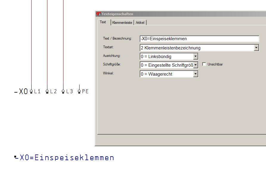

Hallo erstmal (bin ja schließlich neu hier!!)
ich habe folgendes Problem für das ich leider keine funktionierende Hilfe gefunden habe (konnte zumindest mit der EPLAN Hilfe nix anfangen):
Wenn ich eine neue Klemme in mein Projekt einfüge und den Klemmenplan generiere erhalte ich folgende Fehlermeldung "H5053 Nicht vordefinierte Leiste".
Was mache ich falsch? die Klemmen bezeichen ich mit -X4.1 und die folgenden dann nur mit 2 usw.
Wie kann ich die Klemmleiste definieren bzw. wo stell ich mich zu blöd an?
Gruß Lars

hallo lars und herzlich wilkommen hier.
du mußt an einer stelle im plan einen text erzeugen mit der textart
"2 Klemmleistenbezeichnung"
z.b. : "-X1 =Einspeisung"
damit hast du der klemmleiste X1 die definition EINSPEISUNG verpasst und bekommst diese dann auch in den klemmenplänen angezeigt.

Hallo Lars und willkommen hier
unter einer nichtvordefinierten Leiste versteht man in Eplan das diese Leiste keine "Klartextbezeichnung" hat. Man muß das nicht tun aber kann es um den Leisten aussagekräftige Bezeichnungen zu vergeben.
Dafür benutzt Du einen normalen Text, setzt die Textart auf 2 (bei Klemmenleisten) oder auf 3 (bei Steckerleisten) und schreibst einen beschreibenden Text hinein. Wichtig ist das vor dem "=" die komplette Klemmenleistenbezeichnung steht.

Hallo Lars,
und nen willkommen von mir hier auf cad.de.
Zu Deinem Problem: Du mußt (irgendwo im Schaltplan) einen Text haben mit der Textart 2 Klemmleistenbezeichnung, dann ist die Fehlermeldung weg. Beim Generieren, gibt es auch eine Korrekturfunktion die diese Texte automatisch auf ein Blatt schreibt.

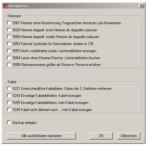

hast du die schon mal benutzt? was kommt dabei raus?

erstellt am: 23. Feb. 2005 10:48    Editieren oder löschen Sie diesen Beitrag!  <-- editieren / zitieren -->   Antwort mit Zitat in Fett Antwort mit kursivem Zitat    Unities abgeben: 1 Unity (wenig hilfreich, aber dennoch)2 Unities3 Unities4 Unities5 Unities6 Unities7 Unities8 Unities9 Unities10 Unities Nur für lars_t 10 Unities + Antwort hilfreich
Hallo Geronimo,
EPLAN macht dann ein neues Blatt und das sieht dann so--->

Ich kann Ralf nur zustimmen. Besser als alles mit der Hand einpflegen wie es in früheren Eplanversionen war. Klappt ganz gut wenn man einmal von der Sortierung absieht...

ich hab's gerade mal getestet.
dazu hab ich klemmleistenbez. gelöscht; eine neue generierung gemacht und die korrekturfunktion aufgerufen und habe die meldung : "keine automatisch korrigierbaren meldungen vorhanden" bekommen.
mit anderen worten, eine liste mit den (jetzt) fehlenden leistenbezeichnungen ist mir nicht erzeugt worden  ????????

...neue generierung gemacht und die korrekturfunktion aufgerufen und habe die meldung : "keine automatisch korrigierbaren meldungen vorhanden" bekommen.
hast Du denn die Meldung 5053 bekommen?
