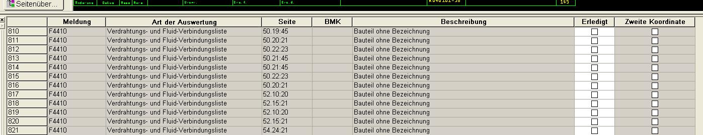

Wenn ich eine Verdrahtungsliste generiere erhalte ich Fehlermeldungen. Kann ich diese löschen damit sie nicht mer in der Auswertung erscheinen?
Gruss Roland

Hallo Roland und willkommen hier auf Cad.de
die Fehlermeldungen (alle) werden in den Projektdateien P_FEHLER* gespeichert. Wenn Du diese Dateien löscht (liegen im aktuellen Projektverzeichnis) dann sind sie aus der Anzeige weg.
Wenn Du Dir über die externen Programme diesen Aufruf einfügst brauchst Du nur den Menüpunkt auswählen und sie werden gelöscht.
003 DEL %S\P_FEHLER.???
%S steht für das aktuelle Projektverzeichnis.

Das hat prima funktioniert!
Vielen Dank!
Gruss Roland
