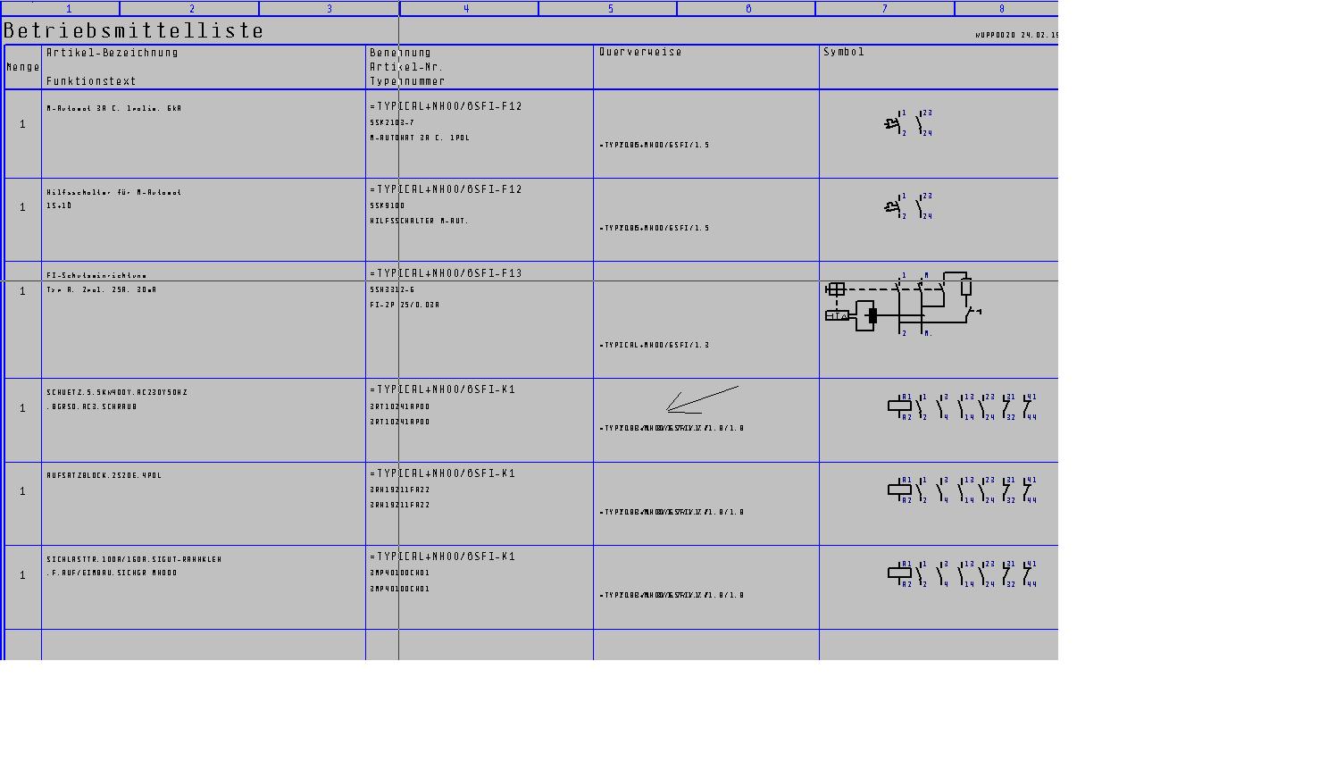

ein Kunde wünscht, dass die Betriebsmitteldaten mittels Betriebsmittelliste ausgegeben werden sollen.

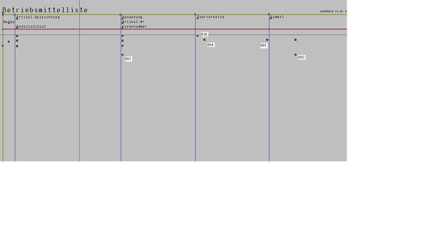

Nun habe ich die originale Liste WUPP002D genommen und etwas angepasst. Aber egal, was ich verändere, bei den Querverweisen erhalte ich immer Texte übereinander. Verändere ich den Abstand der Querverweise (Text 884) so werden natürlich auch die Kontakte der Schütze auseinander gezogen und passen nicht mehr auf das Blatt.
Wie kann ich erreichen, dass nach Angabe des ersten Querverweises der Nächste dahinter geschrieben wird und nicht darüber?
Bei entsprechend vielen Querverweisen erfolgt dann ein Zeilenumbruch mit mindestenseiner Zeile Zwischenraum??!
Wer hat da einen Tip, wie man das himbekommen kann, die EPLAN-Hotline war da auch nicht gerade die große Hilfe.

Hallo Rico,
da hast Du Dir eine harte Nuss geholt... Die Betriebsmittelliste ist mit Parametern nicht gerade üppig bestückt. Das Hauptproblem bei diesem Formular ist das man die Datensätze nur waagerecht ausgeben lassen kann. In den meisten anderen Formulartypen ist diese Richtung wählbar. Also waagerechte oder senkrechte Ausgabe der Daten...
Folgender Fall, wie bei dir, tritt dann auf. Den Sondertext 884 gibt generell den Abstand zwischen den Querverweisen vor. Aber immer nur in waagerechter Richtung. Sind die Querverweise nun einfach größer (Anzahl Zeichen) wie dieser Abstand es hergibt werden sie ineinander geschrieben. Das wird nicht geprüft.
Nun könnte man sie ja untereinander erzeugen lassen was diesem Problem eine Lösung geben würde. Aber das ist im Formular nicht vorgesehen. Es gibt keinen Parameter wie in anderen Formularen der es mir ermöglicht die Einträge senkrecht erzeugen zu lassen.
Damit bleiben Dir nur zwei Möglichkeiten. Du vergrößerst den Abstand (Hinweis: ich würde den Sondertext 838 und 884 auf die gleiche waagerechte Linie Position bringen) zwischen 838 und 884 oder was ich bei mir nutze wäre die Schriftgröße des Querverweises 838 auf 1 setzen.
Damit ist zwar der Querverweis ziemlich winzig aber im Ausdruck, zumindestens bei mir, immer noch gut zu lesen.
Eine weiterführende Dokumentation als das was die Hilfe hergibt gibt es bei Eplan nicht. Die Hotline wird da auch nicht mehr wissen wie Du schon erfahren hast. Dieses Formular resp. seiner Parameter ist schon seit ewigen Zeiten so. Man könnte jetzt vermuten es wird in der Regel gar nicht benutzt. Ich für meinen Fall kann diese Vermutung eigentlich nur bestätigen. In den letzten 10 Jahren mußte ich zweimal eine Betriebsmittelliste abgeben. Daher fristet die Liste wohl ein Schattendasein...
So... mehr fällt mir dazu nicht ein. Vielleicht gibt es ja noch jemand anderes der diese Liste tagtäglich einsetzt und kann seine Erfahrung hier mit uns teilen.
