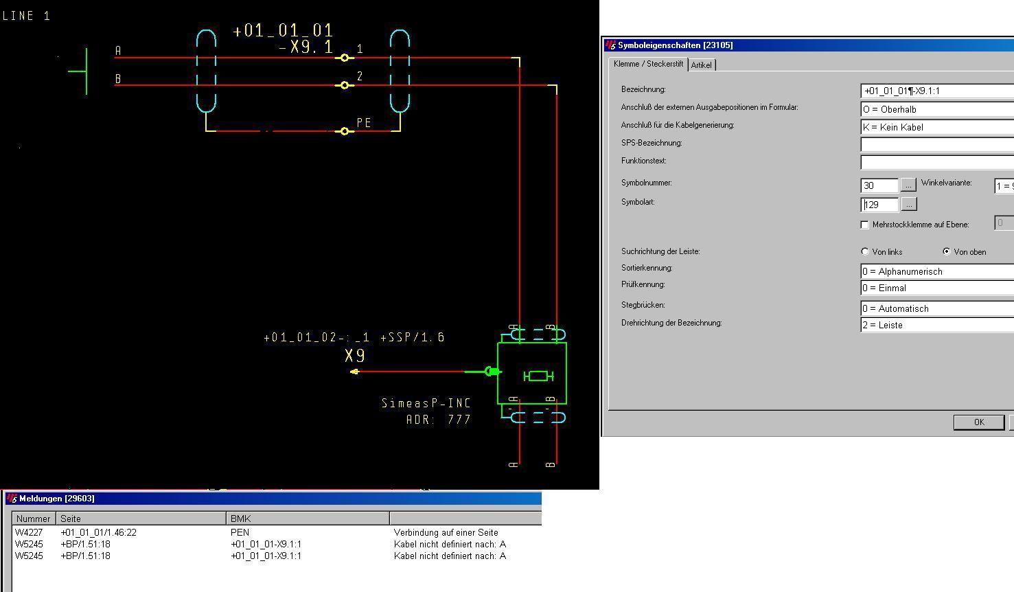

ich habe folgendes Problem. In einem Projekt soll ein Teil eines Busplanes dargestellt werden (Profibus). Da aber noch nicht genau fest steht, woher das Kabel kommt, soll noch kein Kabel generiert werden. Wenn ich nun aber den Schirm beidseitig der Einspeiseklmme, oder auch nur innerhalb der Anlage (rechts von den Klemmen im Bild) einzeichne erhalte ich die Warnung W5245, obwohl ich angageben habe, "kein Kabel". Man könnte das zwar grafisch lösen, aber im Klemmenplan soll der Anschluss des Schirmes ja mit auftauchen, zumindest für die interne Verkabelung. 'In den Parametern habe ich eingestellt "Nur die im Schaltplan definierten Kabel generieren".
Wer hat da eine Idee.

schaue mal bitte ob sich innerhalb der Abschirmungssymbole Einfügepunkte befinden. Lösche diese bitte einmal und erzeuge den K&K neu...

danke, jetzt ist die Fehlermeldung weg.
