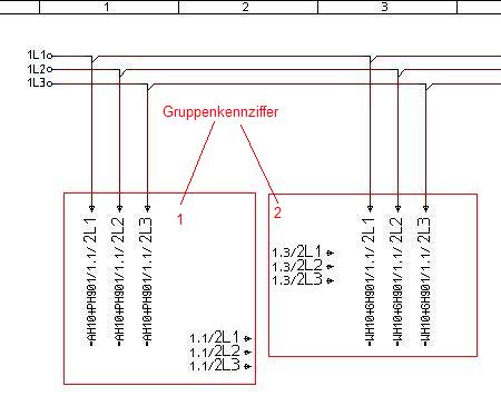

ich habe folgendes Problem mit EPLAN 5.4.
Wir zeichnen bei Schaltanlagen immer als Übersicht einen Sammelschienenplan. Darauf sind die einzelnen Felder mit den Sammelscheinenabgängen 5-polig dargestellt.
Jeder Abgang erhält 5 Potentialpfeile/Abbruchstellen nach unten, die auf die entsprechenden Zeichnungen verweisen sollen. Die zugehörigen Zeichnungen haben alle unterschiedliche Ortskennzeichen z.B. +NE01, +NE02 für Feld01 bzw. Feld02. Auf dem 1. Blatt jedes Feldes (5-polige Darstellung) soll nun das Gegenstück des Potentialpfeiles plaziert werden. Der Kunde wünscht aber, dass die Potentiale auf allen Blättern jeweils gleich bezeichnet werden, also -L1, -L2 ... -PE.
Um Platz für die Darstellung zu sparen, arbeiten wir mit der Gesamtnummerierung bei den Potentialen. Leider stimmen aber die Querverweise nun nicht mehr. So verweist z.B. im Sammelschienenplan der Abgang von Feld 2 auf das erste Blatt von Feld 5, obwohl ich jedem Abgang und jedem zugehörigen Anfangsblatt eine eigene Gruppenkennziffer zugeordnet habe. Da die Gesamtnummerierung gewählt wurde, kann ich bei der Bearbeitung des Potentialpfeiles leider auch nicht über das Menü (Feld Bezeichnung) Anlage und Ort zuweisen.
Wie bekomme ich EPLAN dazu, die Paare richtig zu erkennen?

wenn ich das richtig verstehe, dann müssen alle Potentialpfeile die gleiche Gruppenkennziffer haben???
Ich war der Meinung, dass mehrere Paare mit gleicher Bezeichnung, aber unterschiedlicher Gruppenkennziffer auch nur gemäß gleicher Ziffer zugeordnet werden, d.h. unterschiedliche Ziffern, unterschiedliche Zuordnung.
Die Bilder zeigen den Sammelschienenplan und ein Blatt, auf das verkehrt verwiesen wird (+NA02).

erstellt am: 23. Nov. 2004 14:00    Editieren oder löschen Sie diesen Beitrag!  <-- editieren / zitieren -->   Antwort mit Zitat in Fett Antwort mit kursivem Zitat    Unities abgeben: 1 Unity (wenig hilfreich, aber dennoch)2 Unities3 Unities4 Unities5 Unities6 Unities7 Unities8 Unities9 Unities10 Unities Nur für privateer 10 Unities + Antwort hilfreich
Also...
+NE02 L1 (Gruppenkennziffer 10) -> nach Blatt +NA02 L1 (Gruppenkennziffer 10)
+NE02 L2 (Gruppenkennziffer 10) -> nach Blatt +NA02 L2 (Gruppenkennziffer 10)
+NE02 L3 (Gruppenkennziffer 10) -> nach Blatt +NA02 L3 (Gruppenkennziffer 10)
+NE03 L1 (Gruppenkennziffer 11) -> nach Blatt +NA03 L1 (Gruppenkennziffer 11)
+NE03 L2 (Gruppenkennziffer 11) -> nach Blatt +NA03 L2 (Gruppenkennziffer 11)
+NE03 L3 (Gruppenkennziffer 11) -> nach Blatt +NA03 L3 (Gruppenkennziffer 11)
usw. So sollen sie zugeordnet werden. Damit findet L1 mit der Gruppenkennziffer 10 auch nur den L1 mit der 10 und nicht mit der 11...

erstellt am: 23. Nov. 2004 14:06    Editieren oder löschen Sie diesen Beitrag!  <-- editieren / zitieren -->   Antwort mit Zitat in Fett Antwort mit kursivem Zitat    Unities abgeben: 1 Unity (wenig hilfreich, aber dennoch)2 Unities3 Unities4 Unities5 Unities6 Unities7 Unities8 Unities9 Unities10 Unities
hab ich genau so gemacht, aber EPLAN spinnt herum und generiert die Verweise verkehrt. Ich habe schon alles möglich probiert und auch kontrolliert und weiß nun nicht mehr weiter.

erstellt am: 23. Nov. 2004 14:22    Editieren oder löschen Sie diesen Beitrag!  <-- editieren / zitieren -->   Antwort mit Zitat in Fett Antwort mit kursivem Zitat    Unities abgeben: 1 Unity (wenig hilfreich, aber dennoch)2 Unities3 Unities4 Unities5 Unities6 Unities7 Unities8 Unities9 Unities10 Unities Nur für privateer 10 Unities + Antwort hilfreich
Original erstellt von privateer:
...aber EPLAN spinnt herum...
Vielleicht kannst Du mal von einer Ursprungsseite und der Zielseite ein Makro hier reinhängen. Dann kann man das am Objekt kontrollieren...  Danke!

erstellt am: 23. Nov. 2004 14:38    Editieren oder löschen Sie diesen Beitrag!  <-- editieren / zitieren -->   Antwort mit Zitat in Fett Antwort mit kursivem Zitat    Unities abgeben: 1 Unity (wenig hilfreich, aber dennoch)2 Unities3 Unities4 Unities5 Unities6 Unities7 Unities8 Unities9 Unities10 Unities
habe es nun hin bekommen. Zwischendurch war noch ein Verweis mit der Gruppenkennziffer 1. Bisher hat dies nicht weiter gestört, die Gruppen hat EPLAN  trotzdem bei anderen Projekten korrekt zugeordnet. Nachdem ich dann statt der 1 zwangsweise eine 100 für die Paare eingegeben habe hat EPLAN nun endlich alles richtig gefunden. Ist schon merkwürdig, was die Automatik so alles anstellt.
