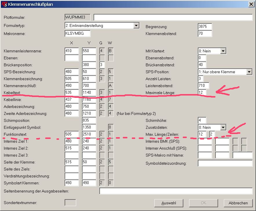

moin, moin,
ich hab nochmal eine frage an die spezis zum klemmenanschlußplan.
wir haben ziemlich lange kabelbezeichnungen (bis ca. 20 zeichen).beim generieren des klemmenanschlußplans wird bei der kabelbezeichnung
ein zeilenumbruch eingefügt. dadurch ist die kabelbezeichnung nicht mehr korrekt zu lesen.
z.b. heißt das kabel:
+KB01-WC10B1002.12
im klemmenanschlußplan wir das kabel dann zum :
+KB0
1-WC10B1002.12
obwohl im formular genug platz ist, die bezeichnung ohne zeilenumbruch darzustellen.
jetzt meine frage.
kann ich da in den koordinateneinstellungen des klemmenanschlußplan etwas einstellen? ich habe bei WUP-standartformularen gesehen, das da gar kein zeilenumbruch eingefügt wird.
d.h. nach der kabelbezeichnung kommt der querschnitt/funktionstext in einer zeile. das kann ich allerdings auch nicht gebrauchen.
gruß
geronimo

ich hab's gefunden

schreibst Du bitte noch wo Du den Parameter bzw. die Einstellungen gefunden hast? Vielleicht hat jemand anderes das gleiche Problem und da hätte er gleich die Lösung...

moin bernd,
klar, kann ich machen (siehe anhang)
was mir bei den parametern nicht ganz klar ist sind die X/Y-koordinaten. ich sehe zwar nach der auswertung was passiert, aber warum da z.b. für die Y-koordinaten so utopische werte stehen (z.b. beim kabeltext 1140) ist mir nicht ganz klar.
gruß
geronimo

Die 1140 sind so eine Art Pixelwerte... daher auch die hohen "Nummern"... paßt schon.
