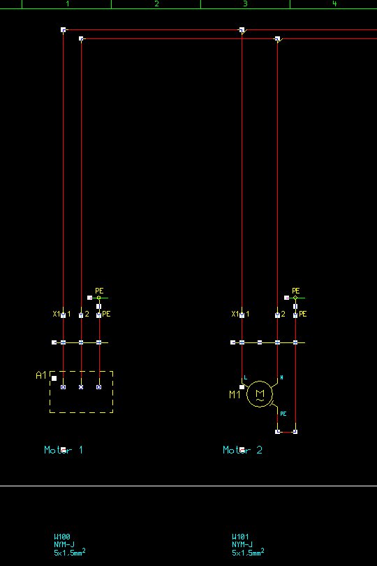

Hallo ihr EPLAN-User,
ich habe folgendes Problem:
Ich habe auf einer Seite einen Gerätekasten im Pfad 1, darin Geräteendklemmen, darüber Kabel und Klemmen für den Schaltschrank. Unter der ersten Klemme steht ein Funktionstext, der den Gerätekasten beschreibt (Motor 1). Daneben im Pfad 3 das gleiche, nur statt dem Gerätekasten einen Motor (Motor2). (Siehe Anhang) Möchte ich nun über Beschriftung -> Standard eine Liste als ASCII-Datei ausgeben lassen, welche die BMK und den Funktionstext der Bauelemente im Pfad enthält, so gibt EPLAN zwar beim Motor den Funktionstext aus, beim Gerätekasten aber nicht, egal, ob der Gerätekasten A, Y, N usw. heißt. Wie kann das sein?
Hat jemand Hilfe?

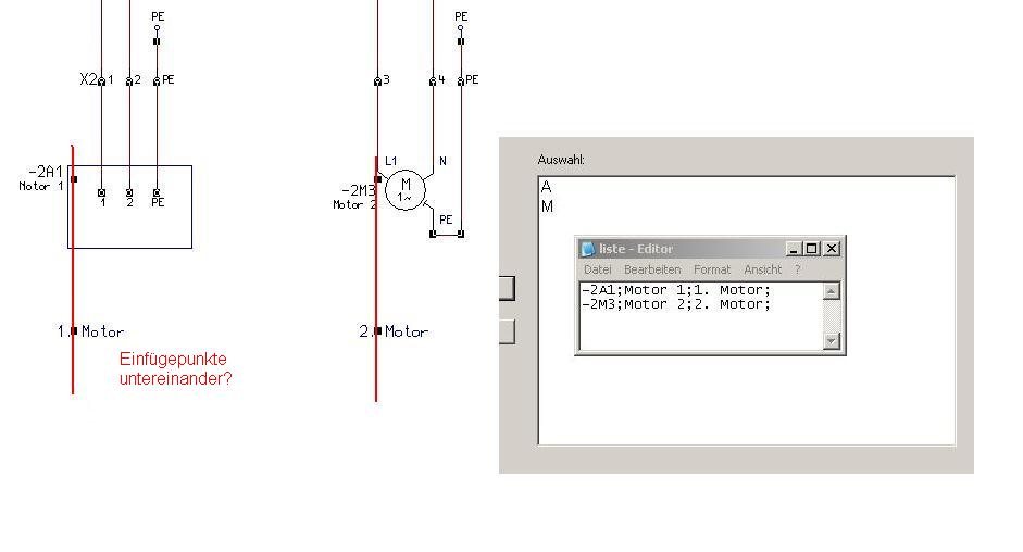

Hallo Wallny1 und Willkommen,
ich habe mit der Version 5.60HF1 gestestet und es funktionniert tadellos.
Sind die Einfügepunkte der Geratekasten und Text untereinander? Ist das Text wirklich ein Funktionstext?
Bei der Ausgabe der Beschriftung hast du alle Kennbuchstaben ausgewählt?
Kontrolliere es mal. Sonst fehlt mir gerade nichts ein.

...Sind die Einfügepunkte der Geratekasten und Text untereinander?...
Hallo Wallny1 und von mirm auch ein willkommen hier
ich tippe das auch einmal das der Einfügepunkt des Gerätekastens und des Textes nicht im gleichen Pfad liegen. Ich habe das, so wie Chris, auch probiert und klappt einwandfrei...

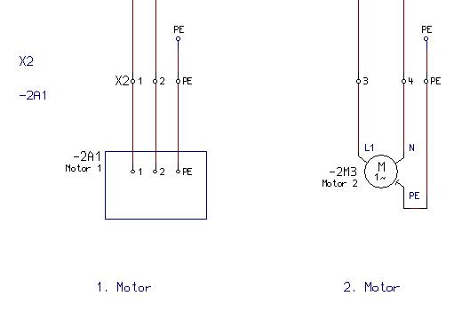

Hallo Wallny1,
ich hatte nicht richtig gelesen, dass du mit der 5.40 arbeitest.
So ich habe jetzt auch mit der 5.40 ausprobiert und es funktionnniert auch. Was nicht funktionniert ist die Ausgabe des Funktionstextes.
Hast du, bevor du die Ausgabe gestartet hast, auf "aktualisieren" geklickt?.
Es wirkt auch wunder.

Guten Morgen Chris
auch mit der 540 klappt das. Habe es damit ausprobiert. Der Tip mit dem aktualisieren ist immer richtig

Hallo Bernd,
hast recht. Funktionniert
Ich hatte bei der 5.40 keinen Funktionstext eingetragen.

Bei mir funktioniert es jedoch weiterhin nicht! Die Textdatei sieht so aus:
A1;;
M1;Motor 2;
Von A1 wird also kein Funktionstext gelesen/ausgegeben, leider. Der Einfügepunkt liegt im Pfad 1, senkrecht unter dem des Kabels W100 (siehe Bild).
Hat jemand ne Ahnung, an was es noch liegen könnte?

Der Funktionstext des Geätekastens muß sich im Pfad des Gerätekastens befinden sonst klappt das nicht. Bei Dir (zumindestens im Bildchen zu sehen) sitzt er einen oder zwei Schritte weiter rechts... das geht nicht!

der Text steht nicht unter dem Einfügepunkt des Gerätekastens

mir ist noch eines aufgefallen: liegt der Einfügepunkt des Textes exakt unter dem des Gerätekastens, funktioniert es. "Pfad 1" geht doch aber vom Ende des Pfades 0 bis zum Anfang des Pfades 2, oder sehe ich das falsch?? Wenn ich den Funktionstext um 1 nach links, also unter den Einfügepunkt des Kastens schiebe, funktioniert zwar wie gesagt die Ausgabe, jedoch ist im Klemmenplan kein Bezug des Textes zur Klemme da, also auch wieder negativ. Beim Motor2 ist es ja einfach, da liegt alles senkrecht untereinander ....
Noch jemand eine Idee?

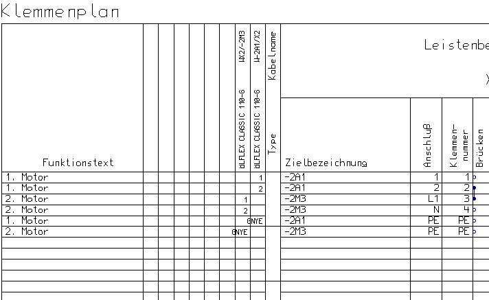

Also geht das nicht? Komisch ... in Version 5.20 gabs eine Klemmen.txt, da hat das funktioniert. Der Bezug zum Gerätekasten UND zur Klemme im Klemmenplan war da.
Schade eigentlich ...

die Pfadbreite hat damit nichts zu tun. Wenn der Funktionstext übernommen werden soll müssen die Einfügepunkte senkrecht untereinander liegen. Wenn wir hier vom gleichen Pfad reden ist genau das damit gemeint (senkrecht untereinander).
Das es in der 520 mal so funktioniert hat, kann ich jetzt nicht beurteilen da ich diese nicht verfügbar habe, ist gut möglich heißt aber nicht das es in den Folgeversionen ebenfalls noch so funktioniert...
Das der Text nicht an die Klemme übernommen wird ist schlecht. Da gebe ich Dir recht. Ist aber so nicht möglich das die Klemme nach links schaut um den Text zu übernehmen. In diese Richtung wertet Eplan die Pläne nicht aus.
Eine Möglichkeit wäre den Funktionstext an das Symbol zu packen. Die andere Möglichkeit wäre den Funktionstext zu verdoppeln und unsichtbar unter die erste Klemme packen. Das ist aber eine nicht so gute Lösung

Der Text kann nur übernommen werden, wenn er unter dem Bauteil liegt. Das mit dem Klemmenplan klappt auch...kuck mal

Ihr habt recht, es funktioniert auch im Klemmenplan, hätte ich auch nicht gedacht. Schade natürlich, dass der Funktionstext im PFAD (jetzt weiß ich auch, was PFAD hier bedeutet  ) sein muss, wie gesagt, bei 5.20 war das einfacher.
Aber: ich weiß jetzt, worans liegt.
Vielen Dank euch nochmal!!
