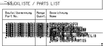

Ich habe da was ganz komisches.
Ich vermute das es an den Formularen liegt. Habt es aber noch nicht wirklich beeinflussen können.
Beim Ausgeben der Artikelliste sind die vertikalen ABstände nicht groß genug, so das die Texze fasst vollständig übereinander liegen. Wo kann ich das ändern, wo kann ich den Abstand beeinflussen?

Kannst Du bitte mal von so einer Grafikausgabe ein Bild hier reinhängen...? Danke...

erstellt am: 27. Okt. 2004 15:52    Editieren oder löschen Sie diesen Beitrag!  <-- editieren / zitieren -->   Antwort mit Zitat in Fett Antwort mit kursivem Zitat    Unities abgeben: 1 Unity (wenig hilfreich, aber dennoch)2 Unities3 Unities4 Unities5 Unities6 Unities7 Unities8 Unities9 Unities10 Unities
Klar. Wollt ich schon vorher. Aber ich bin ein Atachment-hardcore-foregetting-fetishist.
Es passiert mir jedesmal. Anscheinend kann ich nicht anders als die Teile jedesmal zu vergessen.

Ja sieht so aus als ob da ein Parameter; Sondertextnummer 682 Abstand Datensätze; zu klein wäre. Ändere mal den Wert für den Abstand der Datenzeilen auf einen größeren.
Das kannst Du erst einmal temporär machen unter Artikel -> Listen ausgeben -> Stückliste -> Koordinaten da sollte sich Dein eingetragenes Formular öffnen und Du klickst in das Feld und änderst in auf einen größeren Wert...

Danke, war ein Treffer ins schwarze.
