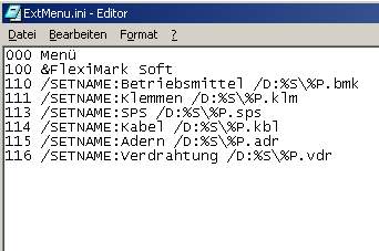

kann mir einer evtl. weiterhelfen?
Ich versuche mit Hilfe der "Flexmark software" BMK's auf's Papier zubekommen. Seit 5.60 soll das ja direkt über "Beschriftung" im Hauptmenu gehen. Habe bereits 2 Dateien von der Eplan-CD zusätzlich auf die Festplatte kopiert.
nachdem ich den Schaltplan ausgelesen habe sagt er mir auch ganz nett
"Generierung wurde erfolgreich abgeschlossen"
unter P-CE_NR steht jetzt eine datei mit der Endung *.BMK.
und jetzt  ?? wer kann das lesen Flexmark software nicht.

Hallo Matthias,
trotz der Endung BMK ist das einfach nur eine Textdatei.
Ich weiß jetzt nicht was die FlexSoftware braucht aber die Endung kann man in der ExtMenu.ini Datei selbst anpassen.
Daran sollte es also nicht scheitern...

F.S.
Beiträge: 1995
Registriert: 23.04.2003
erstellt am: 27. Okt. 2004 15:13    Editieren oder löschen Sie diesen Beitrag!  <-- editieren / zitieren -->   Antwort mit Zitat in Fett Antwort mit kursivem Zitat    Unities abgeben: 1 Unity (wenig hilfreich, aber dennoch)2 Unities3 Unities4 Unities5 Unities6 Unities7 Unities8 Unities9 Unities10 Unities Nur für MKaiser 10 Unities + Antwort hilfreich
Original erstellt von MKaiser:
Trotzdessen frage ich mich warum es in eplan eine einstellung Flexmark gibt.
Hallo Matthias
wenn beide Dateien von der CD in die entsprechenden Verzeichnisse kopiert wurden, müßte das doch mit Fleximark direkt funktionieren?
Eventuell würde ich noch den Ausgabepfad und die Dateiendung in der ExtMenu.ini anpassen, aber der rest müßte doch gehen.
Der Menüpunkt Fleximark steuert im Prinzip die Standard-Beschriftung fern, du kannst also die entsprechenden Formatsätze problemlos in der Standard-Beschriftung anpassen, so das die Menüpunkte Fleximark so funktionieren wie du das brauchst.

erstellt am: 28. Okt. 2004 06:58    Editieren oder löschen Sie diesen Beitrag!  <-- editieren / zitieren -->   Antwort mit Zitat in Fett Antwort mit kursivem Zitat    Unities abgeben: 1 Unity (wenig hilfreich, aber dennoch)2 Unities3 Unities4 Unities5 Unities6 Unities7 Unities8 Unities9 Unities10 Unities
Moin Frank,
also ich bekomme es nicht ohne nachbearbeiten hin, da mir Eplan die txt Datei (Anlage-BMK) hinter einander schreibt. Ich brauche aber wie bei Excel 2 bzw. 3 spalten. (|=CE0900|-10K1|)
Ich gehe jetzt über Standard-Beschriftung, einfügen in Excel (um eine saubere Trennung zu bekommen) und dann mit der Kopie Funktion in die Etiketten software.
Immer noch besser als vorher (Handarbeit) und die Software von Flexmark ist sehr einfach und übersichtlich und kostenlos.

erstellt am: 28. Okt. 2004 09:14    Editieren oder löschen Sie diesen Beitrag!  <-- editieren / zitieren -->   Antwort mit Zitat in Fett Antwort mit kursivem Zitat    Unities abgeben: 1 Unity (wenig hilfreich, aber dennoch)2 Unities3 Unities4 Unities5 Unities6 Unities7 Unities8 Unities9 Unities10 Unities Nur für MKaiser 10 Unities + Antwort hilfreich
Hallo zusammen
bei mir erzeugt der Menüpunkt Fleximark/Betriebsmittel auf jedenfall eine Datei wo die Spalten mit Tab getrennt sind.
Ohne Nachbearbeitung!
Falls das nicht so ist, kann man in der Standard-Beschriftung einfach den Formatsatz "Betriebsmittel" so anpassen wie man es braucht.
Der Menüpunkt Fleximark/Betriebsmittel arbeitet ja im Hintergrund mit der Standard-Beschriftung und dem Formatsatz "Betriebsmittel".
