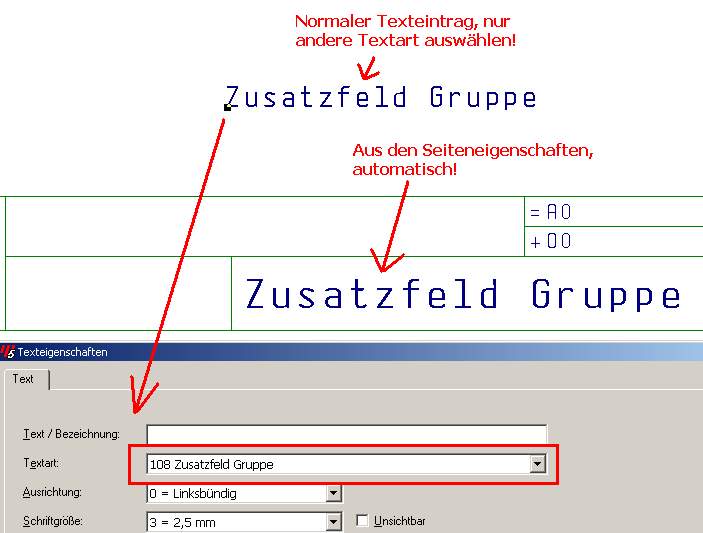

Kann man in Eplan eine Seiten lokale Variable einführen.
Zb. Uf der Seite kommt die Tagnummer    63 FT 4567  ....also 4567 mehrmals vor. Die naechste Seite ist gleich, nur die Tagnummer aendert sich  63 FT 4567  .
Wie kann man eine Variable ( oder Makro ) für jede Seite definieren ?

man könnte die Sondertexte Seitenbezogene Daten 100-1xx bzw. Projektbezogene Daten 200-2xx und 1200-12xx dafür benutzen. Wobei ich die Seitenbezogenen vorziehen würde...

Anbei mal ein Bildchen zur Verdeutlichung...
Die seitenbezogenen Daten werden über Seite -> Eigenschaften bearbeiten eingegeben... nichts dramatisches...

Also Du könntest die Tagnummer in den Seiteneigenschaften eintragen wie im Bild zu sehen.
Dann kannst Du auf der Seite selbst einen Text einfügen und unter Textart den Sondertext heraussuchen wo Du den Eintrag in den Seiteneigenschaften gemacht hast, bspw. Drawing Number ist Sondertextnummer 100...
Was Du nicht machen kannst ist den Sondertext mit normalen Text kombinieren. D.h., der Sondertext muß immer alleine stehen sozusagen als Zusatz...
