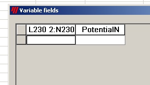

noch ein paar Bemerkungen und Fragen:
Zitat aus der pdf, Seite 7:
Den Platzhalter (Sonderzeichen) kann man über die rechte Maustaste aufrufen (gilt nur bei Schriftsatz 437). Ansonsten gilt hier das ASCII-Zeichen 254!
Stimmt nicht ganz, ich habe meines Wissens irgendeinen obskuren Schriftsatz installiert und es klappt dennoch ueber Platzhalter. Es erscheint jedoch der russische Buchstabe JU (sieht in etwa so aus:  I-O  ), ebenso wenn ich aus der Tabelle Sonderzeichen die 254 auswaehle.
Mysterioes: gebe ich ueber die numerische Tastatur hingegen ALT+0254 ein, kommt zwar anfangs das in der pdf gezeigte Symbol, jedoch wird es von EPlAN nur als Fragezeichen abgespeichert.
Letztendlich klappt aber am Ende doch irgendwas nicht. Ich habe mir probehalber eine Makrobibliothek angelegt und als Parameter alles aus dem Beispiel uebernommen.
Zitat aus der pdf, Seite 18:
Button Variable Felder
Hiermit wird der Dialog für die variablen Felder des aktuellen Makros aufgerufen und es können Werte eingetragen werden (weiße Felder) oder, wenn die Variablen schon vorbelegt sind für dieses Makro (graue
Felder), einfach durch Mausklick ausgewählt und übernommen werden.
Bei mir erscheinen die variablen Felder (siehe Screenshot), aber keine vorbelegten Variablen. Und wenn ich per Hand irgendetwas in das weisse Feld eintrage, erscheint es am Ende dennoch nicht auf meiner Seite.
Ist mit dem Platzhalter vielleicht doch noch etwas falsch?
Viele Gruesse in das Land der (jetzt) aufgehenden Sonne ... Norbert

erstellt am: 04. Nov. 2004 12:36    Editieren oder löschen Sie diesen Beitrag!  <-- editieren / zitieren -->   Antwort mit Zitat in Fett Antwort mit kursivem Zitat    Unities abgeben: 1 Unity (wenig hilfreich, aber dennoch)2 Unities3 Unities4 Unities5 Unities6 Unities7 Unities8 Unities9 Unities10 Unities
Hallo Norbert,
ich würde mal so eine Ferndiagnose wagen und tippen das es an dem Zeichensatz liegt... Welchen hast Du denn eingestellt in EPLAN? Schaue mal bitte unter GDI nach und vielleicht kannst Du ein Screenshot hier rein hängen!?
Danke!

erstellt am: 05. Nov. 2004 07:26    Editieren oder löschen Sie diesen Beitrag!  <-- editieren / zitieren -->   Antwort mit Zitat in Fett Antwort mit kursivem Zitat    Unities abgeben: 1 Unity (wenig hilfreich, aber dennoch)2 Unities3 Unities4 Unities5 Unities6 Unities7 Unities8 Unities9 Unities10 Unities Nur für bgischel 10 Unities + Antwort hilfreich
Guten Morgen!
Zeichensatz [...] Welchen hast Du denn eingestellt in EPLAN?
Meinst du diesen Dialog, den ich angehaengt habe? Demnach habe ich den 437er eingestellt. Jedoch ist mein PC russifiziert, es kann also sein, dass es darueber Probleme gibt.
(Die Codepage von Windows (!) ist russisch. Ich habe aber keine Ahnung, wo das eingestellt wird, jedenfalls nicht dort, wo die nicht-Unicode-Prog's eingestellt werden. Es muss in der registry sitzen!)
Gruesse ... Norbert

erstellt am: 05. Nov. 2004 10:45    Editieren oder löschen Sie diesen Beitrag!  <-- editieren / zitieren -->   Antwort mit Zitat in Fett Antwort mit kursivem Zitat    Unities abgeben: 1 Unity (wenig hilfreich, aber dennoch)2 Unities3 Unities4 Unities5 Unities6 Unities7 Unities8 Unities9 Unities10 Unities
Moin Norbert,
genau diesen Dialog meinte ich. Demnach sollte das funktionieren. Wenn ein russischer Unterbau vorhanden ist bin ich leicht überfragt wie sich das auf die Zeichentabellen auswirkt. Obwohl ASCII bleibt ASCII...
