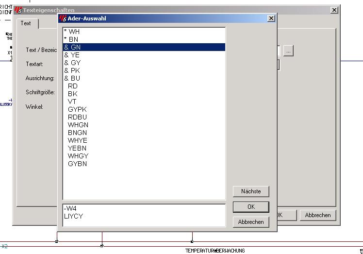

Morgen.
Ich habe folgendes Problem an welchem ich mir meine Gehirnzellen und Vernunftnerven ruiniere.
Ich bin bei mir im Anfangsstadium vom fleißig herumgenerieren, und da kommt es vor, das Makros eingeneriert werden die aus Klemmenleisten und Kabelbzeichnungen bestehen. Die dazugehörigen Verbindungslinien macht EPLAN dan selber.
Wenn jetzt allerdings eine Kabelbez. plaziert wird ohne das es Adern gibt, und diese erst dazukommen, will die ganze Kabeladerbezeichnung nicht so wirklich.
Überal wo eine Ader belegt ist, sollte ein * sein. Ist aber nicht. Stattdessen ist dort ein &, und für die Anzeige der Aderfarben im Plan muss ich jede einzelne Ader nachauswählen.
Kennt sich noch wer aus was ich will?
Jedenfalls eine Abhilfe, das nicht manuell alles nachgewählt werden muss.
lg und Danke im Vorraus

Warumm nur vergesse ich permanent Atachments?

Moin Stephan,
kurze Rede langer Sinn. Ohne einen aktuellen (!) Generierungslauf K&K klappt das nicht. Und auch dann ist es nicht immer gegeben das man die einzelnen Restadern abbuchen kann. Ist nicht glücklich gelöst in Eplan.
Allerdings gibt es eine Funktion wo Du die Aderfarben nachträglich zurück in den Plan an die entsprechenden Kabel schreiben lassen kannst.

Du meinst das mit "KABEL&ADERDATEN>zurückschreiben" ?
Nun, da, das ist eine Lösung die besser ist als händisch nachzuklicken. Aber halt nicht wirklich automatisch.
Und dann ist da noch die Schriftgröße.
Irgendwo (Bernd weis es sicher auswendig) lässt sich allgemein die Schriftgröße einstellen auch für Kabeladerbezeichnungen. Diese PArameter ist bei mir so wirkungsvoll wie die mentale Geisteraustreibung bei Virusbefall meines Komputers. Muss  auch immer nacheingestellt werden.

Also hier 550; Parameter -> Projekt -> Grafik -> Registerkarte Schriftgröße 2 oder 560; Parameter -> Projekt -> Elektrotechnik -> Grafik -> Schriftgröße findest Du die Voreinstellung für die Kabeladern. Allerdings wirst Du bei dem automatischen zurückschreiben von Kabeldaten auch noch einmal gefragt ob Du die Schriftgröße ändern/anpassen möchtest. Hat bei mir zuletzt noch gut geklappt...

Bernd, da hst du volkommen wahr.
Nur wie gesat, die Voreinstellung als fixen Parameter den kann ich vergessen, weil:
1: die Voreinstellung nicht klappt, zumindest bei mir, und
2: ich sowiso vor dem zurückschreiben noch einmal gefragt werde welche Schriftgröße ich einstellen will.
Das ist für mich so, als würde ich zwei gleichdimensionierte FI's in Serie hängen weil ich weiss, dass der erste wahrscheinlich nicht auslösen wird.

...1: die Voreinstellung nicht klappt, zumindest bei mir,...
Hallo Stephan,
Voreinstellung und im Endeffekt Schriftgröße 0 = Eingestellte Schriftgröße sollte auf jeden Fall klappen... Habe ich noch keine Probleme damit gehabt. Wie sieht es denn mit anderen Voreinstellungen aus. Dort auch falsch?

Bei anderen funst es soweit ich das überblicke.
Voreinstellung Null funktioniert immer, auch wenn zB. Schriftgröße 1 eingestellt ist. Wenn ich dann in der direktenen Voreinstellung beim zurückschreiben keine Definition mache, ist es immer Schriftgröße Null. Da kann die Eisenbahn drüberfahren.

Da haben wir wohl ein Verständnisproblem. Wenn bei den Kabeladerbezeichnungen eine 0 im Feld Schriftgröße steht dann ist doch alles paletti. Irgendwie stehe ich jetzt auf dem Schlauch...

Schriftgröße Null ist bei Kabeladerbezeichnungen nicht meines.
Brauche Schriftgröße 1, eventuell 2, sonst fühlt sich mein ästhetisches Auge beleidigt Muss da mal etwas herumbasteln und ausprobieren. Ich nehme ann das liegt irgenwo bei mir das EPLAN die Voreinstellung nicht übernimmt.

Die Schriftgrößen 1...7 kannst Du in den Grafikparametern einstellen. Bei den Texteigenschaften für die Kabeladerbezeichnung kannst Du auch wählen von 1...7, aber eben auch die 0, die sich wiederum auf obige Schriftgrößengrafikparametereinstellung bezieht. Oder so

Das meine ich auch und wenn bei Stephan die 0 steht dann paßt das doch...
