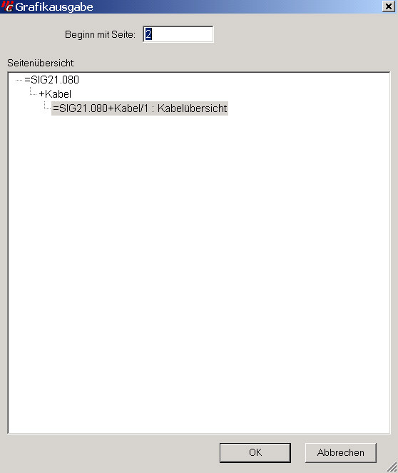

Mahlzeit!
Ich möchte meine Kabelpläne Anlagenbezogen ausgeben.
Jedoch wie man im Anhang sieht, werden alle Kabelpläne in das selbe Anlagenkennzeichen geschrieben.
Gibt es dazu spezielle Einstellungen?
Wie kann ich für die Kabeltypen-Auswahl die Kabeldefinitionsdatei umstellen?

Hallo Chivas,
ach Du fragst immer Sachen. Ich kann Dir da leider nicht helfen. Diese Optionen gibt es allerdings in der 560 (zumindestens die Prof-Version). Ob die 560 Compact das kann bin ich aber überfragt.
Daher wie immer vielleicht meldet sich einer der die 560 Compact hat.
PS. Übrigens konnte das die 550 Prof auch nicht...

@Bernd!
Kann doch nicht wahr sein das du da nichts drauf zu sagen hast. Bist wohl arg im Stress das dir da keine schlaue Parametreinstellung einfällt
@chivas!
Ich habe keine Ahnung das sich das irgendwo einstellen lässt mit der Ausgabe unter Berücksichtigung von Anlagen und Ortskennzeichen. Da müstest du schon Bernd fragen.
Eine Kabeldefinitionsdatei ist mir auch kein Begriff. Kann es sein das du die Kabeltypendatei meinst?
Die fändest du zum Einstellen unter:
Parameter>Projekt>Klemmen/Kabel>KLemmen/Kabel2>Name der Kabeltypendatei. Zumindest im 5.50 prof.
Waltjens

erstellt am: 14. Okt. 2004 14:06    Editieren oder löschen Sie diesen Beitrag!  <-- editieren / zitieren -->   Antwort mit Zitat in Fett Antwort mit kursivem Zitat    Unities abgeben: 1 Unity (wenig hilfreich, aber dennoch)2 Unities3 Unities4 Unities5 Unities6 Unities7 Unities8 Unities9 Unities10 Unities
Diese Menü gibts wohl nicht in der Compact zum Umstellen der Datei.
Hab jetzt einfach die Datei umbenannt. Scheint zu funktionieren.
