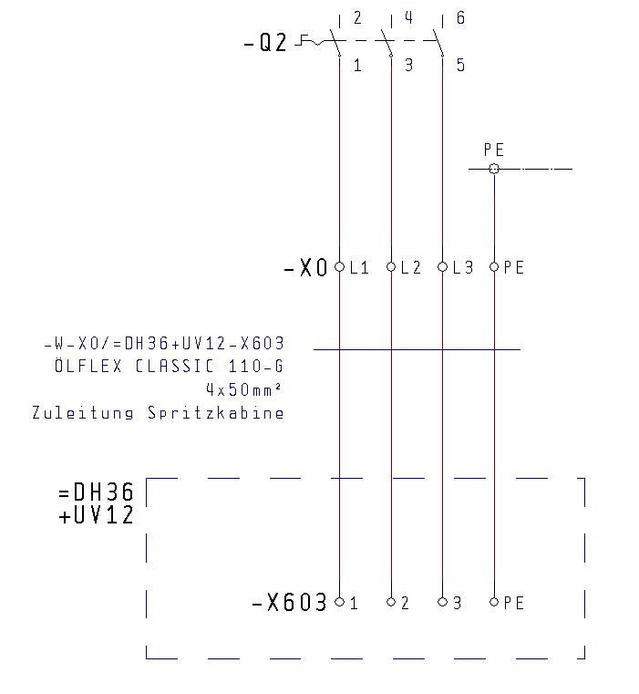

ich bin Anfänger im Umgang mit EPLAN. Leider steht in den Handbüchern nicht alles drin.
Nun mein Problem.
Wenn ich eine Einspeisung mit Klemmen zeichne, z.B. mit 1,2,3,N und hier ein 4-adriges Kabel anschließen möchte, wie muss ich das Kabel zeichen bzw. auflegen? Ich möchte die Kabeladern einzeln auf die Klemmen auflegen und dann mit einem Strang (Strich) das Kabel weiterführen. Oder geht das nicht und ich muss die Adern einzeln weiterführen? Dann schreibt mir EPLAN jedesmal die gesamte Kabelbezeihnung an jede Ader, so als wenn es 4 Kabel wären.
Es wäre nett, wenn mir jemand helfen würde.

Hallo Privater und willkommen hier
ein Kabel wird mit SHIFT+F5 definiert. Einen Schritt links neben der ersten Autoconnecting Verbindung. Dann nach rechts durchziehen über alle Verbindungen die mit einer Aderbezeichnung versehen werden sollen.
In der Hilfe steht das allerdings doch drin. Schaue mal bitte im Index unter Kabeldefinitionen und da ein bißchen weiter Kabel definieren nach.

Hallo privateer,
ich hoffe, ich verstehe richtig was Du meinst? Von irgend einer Verteilung soll Deine Zuleitung kommen, als Kabel. Die wird auf Klemmen gelegt. Das Hat Bernd schon toll erklärt. Wobei wichtig ist, daß das Kabel 2 Enden hat (wie die Wurst :lol sonst gibt es Fehlermeldung, EPLAN wünscht 2 Ziele bei Kabeln. Von den Einspeiseklemmen gehts weiter zum Hauptschalter (z.B.). Das passiert idR. mit einzeladern im Schaltschrank. Das geht dann mit der Verdrahtungsdefinition. Der von Dir angesprochene Strang/Strich geht so nicht, Eplan kennt keine "Busleitung"

Hallo Privateer,
na... Ralf hat sich vielleicht etwas unglücklich ausgedrückt. Natürlich brauchst Du bei Deiner Einspeisung keine freie Grafik anwenden... ein Beispiel anbei...

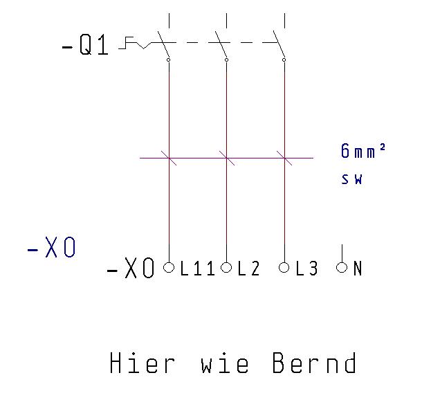

hi privateer,
okok, bin zu spät...
Deine Zuleitung kommt doch auch von irgendwo her

erstellt am: 18. Okt. 2004 08:20    Editieren oder löschen Sie diesen Beitrag!  <-- editieren / zitieren -->   Antwort mit Zitat in Fett Antwort mit kursivem Zitat    Unities abgeben: 1 Unity (wenig hilfreich, aber dennoch)2 Unities3 Unities4 Unities5 Unities6 Unities7 Unities8 Unities9 Unities10 Unities
also einfach eine Box mit einigen Geräteendklemmen als Einspeisung nehmen und das Kabel dazwischen hängen. Da hätte ich auch drauf kommen können.
