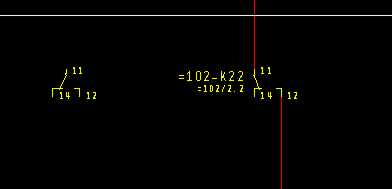

Ich bin noch nicht so erfahren mit e-plan. Habe daher auch noch leichte anfängerschwierigkeiten.
Mein problem besteht darin, das der Kontaktspiegel bei einem Wechslerkontakt nicht stimmt und der gemeinsame kontakt mit dem schliesserkontakt im plan richtig dargestellt sind, aber im kontaktspiegel dann vertauscht ist.
Ich habe gesehen das schon andere damit probleme hatten.
In einem Beitrag habe ich die korrekte definition von beliebig vielen wechslern je spule gefunden.
Jedoch war dor ein wechsler mit gemeinsamen kontakt unten und schliesser und öffner kontakt oben beschrieben.
Wer benutzt das ?
Ich bräuchte den gemeinsamen oben und den schliesser und öffner kontakt unten ... ich habe schon sehr viele varianten ausprobiert aber nichts hat gefruchtet.
Kann mir jamand helfen oder mir ein how to posten ?
thx Gobo

Du möchtest einen dreipfadigen Wechsler zusammen bauen? Dieser besteht aus drei einzelnen Symbolen.
Von links gesehen sind das:
Symbol WL mit der Symbolart 11 = Wechslerhaken Öffner
Symbol WM mit der Symbolart 12 = Wechsler Mitte
Symbol W mit der Symbolart 13 = Wechslerhaken Schließer
Die Symbole WL und WM sind schon mit der richtigen Symbolart vorbelegt. Bei dem Wechslerkontakt Schließer gibt es sozusagen einen kleinen Haken. Dieses Symbol wird auch für den zweipfadigen Wechsler benutzt. Daher steht hier die Symbolart auf 15. Diese solltest Du bei einen dreipfadigen Wechsler unbedingt umstellen.
Möchtest Du die Wurzel oben haben drehst Du alle drei Symbole auf 180°. Das wird im Symbol im Feld Winkelvariante ein- bzw. umgestellt...

Oha,
da liegt wohl der Fehler ... richtig definiert aber falsch angezeigt.
Also ich habe nun den 2-pfadigen Wechsler mal so gezeichnet und um 180° gedreht, wie beschrieben. (Bild K1.jpg /links der 3-pfadige /rechts der 2-pfadige)
Wie man in K2.jpg sieht werden der gemeinsame und der öffnerkontakt getauscht :-(
was muss ich machen das es richtig angezeigt wird ... hmmmmm
Grüsse Gobo
Beiträge: 15740
EPLAN5-Version:
5.70 SP1² HF² Professional
erstellt am: 02. Okt. 2004 09:45    Editieren oder löschen Sie diesen Beitrag!  <-- editieren / zitieren -->   Antwort mit Zitat in Fett Antwort mit kursivem Zitat    Unities abgeben: 1 Unity (wenig hilfreich, aber dennoch)2 Unities3 Unities4 Unities5 Unities6 Unities7 Unities8 Unities9 Unities10 Unities Nur für Gobo01 10 Unities + Antwort hilfreich
Moin Gobo...
aha... das ist ein Fehlerchen in Eplan. Welche Version hast Du? 540? Weise bitte der Spule ein Relais zu (über die Registerkarte Artikel im Symbol) mit den korrekten Abwicklungen. Dann wird auch die Abwicklung unter dem Relais richtig angezeigt und nicht "verdreht"...

Holla die Waldfee!
Das klappt ja, wenn man weis wie es geht ;-)
Ich habe zuerst versucht einen Artikel->Finder Relais einzufügen.
Dort schienen aber keine Kontaktinformationen hinterlegt zu sein.
Ich habe dann ein Schütz definiert ein bisschen rumgebastelt und es passt nun (siehe jpg).
Öh, warum sehe ich in der Schützauswahl nicht die vordefinierten Relais sondern nur Schütze ??? *wunder

Du hast das *wegklickbare* schon fast gefunden. Unter Dienstprogramme -> Parameter -> Projekt -> Schütz/Querverweis/Verdrahtung -> Registerkarte Schütz 2 und da die Parameter Hilfsblock ausgeben deaktivieren... dann klappt das auch...

die Artikelnummer, bzw. den Typ bekommst Du weg indem Du bei beiden Ausgabekennungen den Haken wegmachst

Öh, ich seh vor lauter checkboxen die auswhalfelder nicht ... die checkboxes hatte ich alle auf off aber das auswahlfeld nicht auf 0 gesezt. SRY
