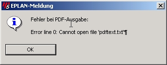

erstellt am: 06. Jun. 2005 17:07    Editieren oder löschen Sie diesen Beitrag!  <-- editieren / zitieren -->   Antwort mit Zitat in Fett Antwort mit kursivem Zitat    Unities abgeben: 1 Unity (wenig hilfreich, aber dennoch)2 Unities3 Unities4 Unities5 Unities6 Unities7 Unities8 Unities9 Unities10 Unities Nur für Andy-HH 10 Unities + Antwort hilfreich
seit ein paar Tage bekomme ich folgende Fehlermeldung bei der PDF-Ausgabe:
HOC
Beiträge: 15740
EPLAN5-Version:
5.70 SP1² HF² Professional
erstellt am: 06. Jun. 2005 17:16    Editieren oder löschen Sie diesen Beitrag!  <-- editieren / zitieren -->   Antwort mit Zitat in Fett Antwort mit kursivem Zitat    Unities abgeben: 1 Unity (wenig hilfreich, aber dennoch)2 Unities3 Unities4 Unities5 Unities6 Unities7 Unities8 Unities9 Unities10 Unities Nur für Andy-HH 10 Unities + Antwort hilfreich
Hallo HOC,
Deine pdftext.txt-Datei ist scheinbar kaputt oder fehlt. Kopiere sie Dir bitte von der Installations-CD in Dein EPLAN4-Programmverzeichnis z.B. \EPLAN4\560... Damit sollte es dann wieder klappen.

erstellt am: 06. Jun. 2005 17:27    Editieren oder löschen Sie diesen Beitrag!  <-- editieren / zitieren -->   Antwort mit Zitat in Fett Antwort mit kursivem Zitat    Unities abgeben: 1 Unity (wenig hilfreich, aber dennoch)2 Unities3 Unities4 Unities5 Unities6 Unities7 Unities8 Unities9 Unities10 Unities Nur für Andy-HH 10 Unities + Antwort hilfreich
Danke Bernd,
jetzt funkt´s wieder
