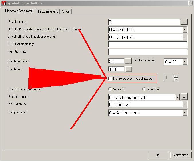

wie stellt mann folgende Klemmen in Stromlaufplan dar:
  http://www.adp.ru/KATALOG/WEIDMULLER/Doc/Part2/page221.htm : hier wird es WDK 2.5 800V
  http://www.adp.ru/KATALOG/WEIDMULLER/Doc/Part2/page221a.htm :WDK 2.5V
Danke,
qay.

Die ersten Klemmen sind doch sicherlich Aktorklemmen, d.h. oben z.B. das Ventil unten ein durchgehendes Potential? Das wären dann Mehrstockklemmen (probier mal Suchfunktion) war schon des öfteren Thema hier.
Ach ja: Die 2. hat alle 4 Klemmstellen verbunden, da ginge eine Klemme, Eplan Typ 106, Durchgangsklemme, 4 Anschlüsse, oder auch als Mehrstockklemme

Mit der Durchgangklemme ist es alles klar, aber was ist mit Mehrstockklemmen
Ich habe Eplan Compact...

wird er haben. Habe eben mal nachgeschaut   auch hier hilft das Handbuch steht da drin. Ebenfalls steht da drin wie man eine Mehrstockklemme behandeln muß. Na ja...
@gay
Mehrstockklemmen bekommen in Eplan die Etage zugewiesen, 1, 2 etc. Um das ordentlich im Klemmenplan darstellen zu können gibt es auch extra Formulare mit den Sondertext 450 der die Etagen abbildet... Also sind Mehrstockklemmen im Prinzip *normale* Klemmen die nur die entsprechende Etage bekommen und dann zur Mehrstockklemme *mutieren*
Wenn Du Dir mal das Demoprojekt von ESS anschauen würdest findest Du auf der Seite =AP+ST1/6 Inis die über Mehrstockklemmen angeklemmt sind (Klemmenleiste +UV1-X14). Ich denke mal das das Demoprojekt das gleiche ist wie bei den Professionalversionen, oder Ralf? Du hast doch bestimmt aus alten Tagen noch eines drauf oder auf CD...?

er hat Compact, da gibt es diese Einstellmöglichkeiten nicht ! Hast du schon mal einen Plan bekommen der in Compct gezeichnet ist ? Ich darf das hin und wieder für jemanden machen, von Compact nach Pro bringen und Fehlerfrei machen. Er wird es einfach in der Compact nicht machen können.

ich glaube da täuscht Du Dich. Zumindestens in der 550 verspricht das HB der Compact das das geht und es ist auch ein Bildchen drin sowie beschrieben wird es auch. Daher *festglaub* das das geht mit der Compact.

in den Demo-Projekt der Compact sind diese Ini´s nicht drin, das Projekt ist auch anders, weil die Compact keine SPS kann

MEHRSTOCKKLEMME.MFE.txt
Das ist ja bleed...
Egal hänge ich als Makro hier dran... nur die Endung .TXT entfernen. Dann mal anschauen.

Also ich habe die Compact nicht vorliegen, aber wie Bernd schon sagt, laut Handbuch müßte auch die Compact Mehrstockklemmen können.

War dazwischen weg, sorry, und die Frage ist inzwischen auch gelöst...
