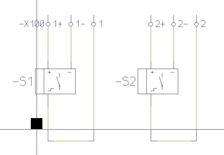

servus,
mal 'ne frage zu mehrstockklemmen.
die klemmen sollen folgendermaßen nummeriert werden:
1+/1-/1 usw.
wenn ich von eplan, nach einfügen mehrerer (Mehrstock)klemmen, diese automatisch durchnummerieren lassen möchte und im nummerierungsmodul "Mehrfachklemmen mitnummerieren" anklicke, bekomme ich als ergebnis :
1+/2-/3  4+/5-/6  usw.
also, was kann/muß ich machen, das mir die mehrstockklemmen richtig durchnummeriert (1+/1-/1  2+/2-/2  usw.)werden?
kann ich evtl. mit dem "klemmenschema" arbeiten? allerding weiß ich (noch) nicht, ob ich mit den 1000 anschlüssen hinkomme.
gruß
geronimo

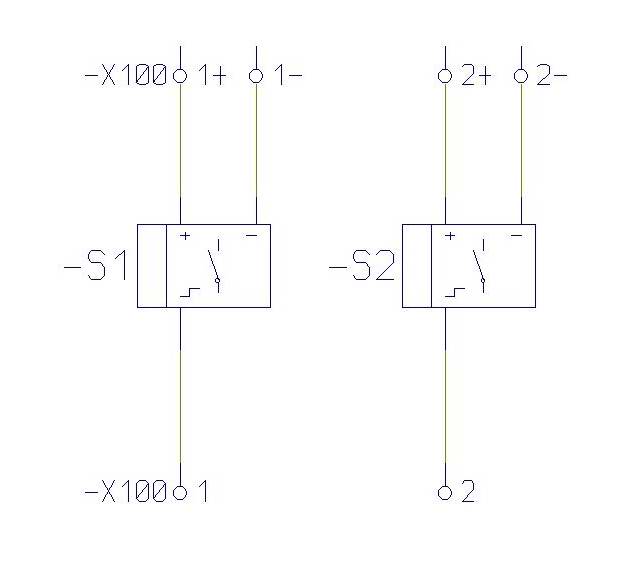

hallo sabine,
ich habe 2 beispiele angehängt, wie die klemmen dargestellt werden sollen.
mit dem klemmenschema komme ich da nicht weiter. bei unterschiedlicher anordnung der klemmen gibt's durcheinander.
gruß

Hallo Geronimo,
ok, ok, das seh ich ein. Das passt nicht in mein bisheriges Shema. Ich würde jetzt höchstens im 2. Beispiel hergehen, die 1+ alphanumerisch sorieren lassen und 1- und 1 linksliegend. Müsste eigendlich klappen. Im ersten Shema könnte man manuell sortieren ,aber da muss es doch bestimmt einen Automatismus geben.

Mmmh, ich habe mal kurz drüber geschaut.
Mit dem Klemmenschema würdest Du weiterkommen wenn Du es exakt so anlegst wie Eplan es braucht. Da Eplan von oben nach unten bzw. von links nach rechts numeriert müßtest Du für Dein Bild 1 ein Schema nach folgenden Muster anlegen 1+/1/1-; 2+/2/2- etc. anlegen (also nicht wie man denkt 1/1+/1-; 2/2+/2-...). Dann würde das klappen...
Später mehr...
servus,
@bernd
"1+/1/1-; 2+/2/2- etc" hatte ich schon getestet. bei bsp. MSK_1 geht's; bei MSK_2 nicht. da hat dann der minusanschluß die signalklemme und der signalanschluß die "?-" klemme.

540_mehrstockklemmen_d.pdf
...mannoo, so gehts doch auch, ralf
MSK_2 müßte dann werden: 1+,1-,1,2+,2-,2...

...bei MSK_2 nicht. da hat dann der minusanschluß die signalklemme und der signalanschluß die "?-" klemme...[/B]
Hallo Geronimo,
ja das ist der Haken an der Sache. Für Bildchen 2 brauchst Du ein anderes Klemmenschema so nach dem Motto 1+/1-/1; 2+/2-/2 etc. ...
Das ist nicht schön und ich erwarte eigentlich wenn man beim numerieren die Methode Etagenorientiert nimmt das Eplan das auch so Etagenmäßig durchnumeriert. Na mal Eplan fragen was die Methode denn machen soll.
Ergo alles Speziallösungen. Entweder für die eine oder andere Darstellung. Schwer problematisch wird es sicher wenn man verschiedene Darstellungen mischt...

@ralfm
danke für die PDF.
ich werde das dann so machen, das ich die klemmen mit Positionierungsangaben (z.b. -X1:1/+) eintrage. so klappt's dann auch mit der autom. nummerierung.
sieht zwar nicht soooo schön aus; aber wenn's der kunde akzeptiert.......
gruß und danke
