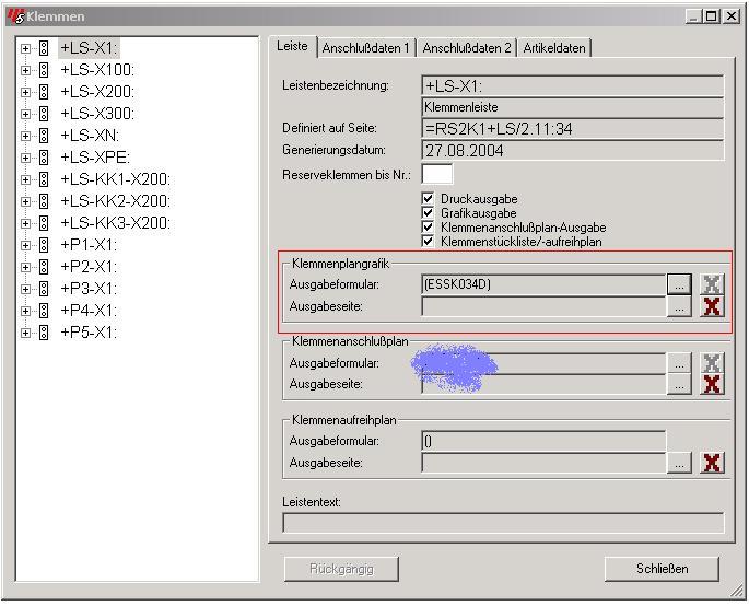

Ich möchte meinen jeweiligen Klemmleisten unterschiedliche Formulare
in den Auswertungen zuordnen. Bei meiner EPLAN-Version 5.50 Prof finde ich in den Parametern leider nur einen Eintrag für alle Leisten.
Weiß jemand, wie diese Zuordnung funktioniert?
Das Handbuch hilft hier überhaupt nicht weiter.

Hallo Dieter,
die Ausgabeformulare kannst Du hier auswählen
Ralf

erstellt am: 27. Aug. 2004 13:31    Editieren oder löschen Sie diesen Beitrag!  <-- editieren / zitieren -->   Antwort mit Zitat in Fett Antwort mit kursivem Zitat    Unities abgeben: 1 Unity (wenig hilfreich, aber dennoch)2 Unities3 Unities4 Unities5 Unities6 Unities7 Unities8 Unities9 Unities10 Unities Nur für Dieter Hade 10 Unities + Antwort hilfreich
Hallo Dieter und willkommen hier
es gibt zwei Möglichkeiten. Erste Möglichkeit Du rufst die Klemmenplanbearbeitung im Menü Generierung auf: Generierung K&K -> Bearbeiten -> Anzeigen/Bearbeiten -> Klemmenplan und kannst hier hinter jede Klemmenleiste ein Formular (Klemmenplan, Klemmenanschlußplan bzw. Klemmenaufreihplan) hinterlegen.
Oder die andere Möglichkeit. Du definierst zu Deinen Klemmenleisten, Klemmenleistenbezeichnung (Textart 2) und kannst in der Registerkarte Klemmenleiste ebenfalls ein Formular (allerdings nur für den Klemmenplan) für diese Klemmenleiste hinterlegen.

Tja, Ralf war schneller und hat sogar ein Bildchen angehangen

Also. In der Hilfe zur Textart 2 (Klemmenleistenbezeichnung) steht das schon...
...Formular:
Hier tragen Sie nur dann einen Formularnamen ein, wenn für die Grafikausgabe dieser Klemmenleiste bzw. dieser Steckerleiste ein anderes Formular benutzt werden soll als das in den Grafikparametern eingetragene. Somit haben Sie die Möglichkeit, einzelnen Klemmenleisten/ Steckerleisten unterschiedliche Formulare zuzuordnen. Alternativ zur manuellen Eingabe können Sie Formulare auch mittels der Schaltfläche [...] auswählen...
Und in der Hilfe zum Bearbeitungsdialog der Klemmenleisten auch:
...Über [...] im Feld "Ausgabeformular" verzweigen Sie in den Dialog "Formularauswahl", wo Sie ein (anderes) Formular für die Ausgabe auswählen...
Das ist aber denke ich nicht der springende Punkt. Man muß es eben wissen das diese Möglichkeit vorhanden ist. Das kann man aber nur wissen wenn man entweder autodidaktisch forscht oder eine Schulung besucht oder hier im Forum fragt...
Daher ist es nicht tragisch wenn man das nicht weis...
