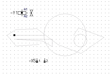

Hallo, nochmal...
Ich müsste für einen Schaltplan ein Makro erstellen. Ich benötige ein Symbolmakro. Dieses kann ich nur unter einer Schaltplanseite erstellen, oder? Auf jeden  Fall ist es dort unmöglich mit der freien Grafik zu arbeiten, da die Einfügepunkte ja nur auf Rasterpunkte gelegt werden können. Wie kann ich den dann ein schönes Symbolmakro erzeugen??

Hallo Martin,
mmh so ganz verstehe ich deine Frage jetzt nicht. Die freie Grafik kannst Du ja auch im Seitentyp Schaltplan benutzen und diese ebenfalls mit dem Symbolmakro abspeichern. Das einzigste worauf Du achten mußt ist das der Einfügepunkt der Grafik mit im Symbolmakro liegt beim speichern...

Hallo Bernd,
ja da hast du schon recht, min Problem ist aber, dass die Einfügepunkte der freien Grafik nur auf einem Rasterpunkz möglich sind. Und da das Raster ja relativ "großmaschig" ist, ist es mir z.B. nicht möglich zwei Linien zu zeichnen, die enger zusammenliegen als zwei Rasterpunkte. Muss ich Symbolmakros irgendwie anders erstellen?

Hallo Martin,
wenn Du die Linien jeweils mit einem neuen Einfügepunkt zeichnest hast Du natürlich recht. Du kannst aber auch eine Linie (ich bevorzuge hier die Polylinie mit L aufrufbar) zeichnen, dann absetzen (per ESC) und mit L (wie Polylinie) die nächste Linie unabhängig von der ersten zeichnen.

Moins MFe,
Du kannst doch den Einfügepunkt setzen wo Du magst und Deine Linien zeichnen wo Du sie brauchst.
Das Bild ist aus nem Blatt Typ Schaltplan, das gekrickele mit einem Einfügepunkt und Linien und Kringeln.
Wenn Du die Mausschrittweite ausschaltest, kannst Du auch außerhalb des Rasters malen.

erstellt am: 20. Aug. 2004 08:41    Editieren oder löschen Sie diesen Beitrag!  <-- editieren / zitieren -->   Antwort mit Zitat in Fett Antwort mit kursivem Zitat    Unities abgeben: 1 Unity (wenig hilfreich, aber dennoch)2 Unities3 Unities4 Unities5 Unities6 Unities7 Unities8 Unities9 Unities10 Unities Nur für MFe 10 Unities + Antwort hilfreich
Genau so mußt Du das machen wie Ralf das in seinem Bildchen gezeigt hat...

Hallo Martin
Eine weitere Möglichkeit:
eine Linie der freien Grafik auswählen (über das Menü oder "L" drücken)und bevor du den Einfügepunkt der Linie setzt "P" drücken.
Dort kannst du die Koordinaten für den Einfügepunkt, und nach dessen setzen auch die Koordinaten des Endpunktes eingeben.
So kannst du auch Linien setzen, deren Abstand kleiner ist, als das Raster.
Du musst nur darauf achten, daß Dezimalzahlen durch einen Punkt und nicht durch Komma getrennt werden (z.B.: 91.125).

Hallo Martin!
Es ist abeer z. B auch möglich, das du zuerst eine Freie Grafik zeichnest ev. eine Linie. Dann mußt du auf den Einfügepunkt klicken, um die Freie Grafik nachbearbeiten zu können. Nun hast du auch zugriff auf eine kleinere Mausschrittweite (Taste S). Weiters kannst du nun auch über das Kontextmenü einelne Elemente Hinzufügen, Einzelelemente verschieben, löschen oder auch die gesamte Grafik verschieben.
