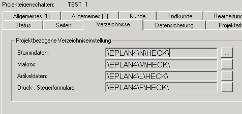

kaum arbeitet man mal zwei Monate nicht mit EPlan, gehen die Probleme wieder los.
Ich habe in der Artikel-Verwaltung neue Artikel eingetragen. Wenn ich im Plan dann aber einen Artikel für ein Betriebsmittel wählen möchte erscheinen die neu eingetragenen Artikel nicht in der Liste. Wie bekomme ich die neuen Artikel in die Auswahl für die Betriebsmittel???

Hallo Martin,
hast du vielleicht irgendwelche Filtereinstellungen aktiv?

Hallo Martin,
richtiges L-Verzeichniss eingestellt?

Hallo Bernd,
ja, bei der Artikelverwaltung und dem Schaltplanzeichner sind die gleichen verzeichnisse eingestellt.
Ich habe den Eindruck, dass die neuen Artikel die ich in der Artikeverwaltung ja auch sehe im schaltplanzeichner gar nicht beachtet werden. ich habe die Artikeldaten von einer diskette importiert, so dass evtl. das damalige verzeichnis von wo aus exportiert wurde anders lautet als meins jetzt.
Könnte das das problem sein??

Hi Martin,
ich glaube, Bernd meint das da--->unter Artikeldaten L\xxx
Hast Du Deine Daten von Diskette in ein Verzeichnis gebracht, das in den Projekteigenschaften markiert ist?

Hallo Ralf,
genau das meinte ich. Wenn man in der *falschen* Artikelverwaltung arbeitet (kann ja passieren) sehe ich natürlich später nicht die neuen Artikel...

das ist ja echt merkwürdig. es wird nur ein Teil der neuen Daten im eplan angezeigt. Die Einzelteile werden komplett angezeigt, dafür fehlt bei den Gehäusen ein kompletter Hersteller.

Es könnte auch eventuell daran liegen das die Anzahl der anzuzeigenden Artikel zu klein eingestellt ist... schau mal bitte unter Artikel -> Verwaltung -> Parameter -> Anzeigeeinstellungen -> max. Anzahl Artikel...

Hallo bgischl,
danke für den Tip. Ich denke jetzt passt es so.
