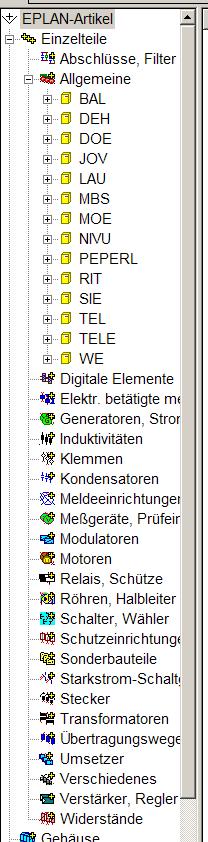

aber das ist schon ok, daß alle Artikel eingelesen werden nach ARTIKEL->EINZELTEILE->ALLGEMEINE?
Ralf

ich meine, beim Import werden alle Artikel in die Rubrik Allgemeine geschrieben, nicht nach Relais, Motoren, usw. einsortiert

Ach so... ja so ist das. Ist das schlimm?

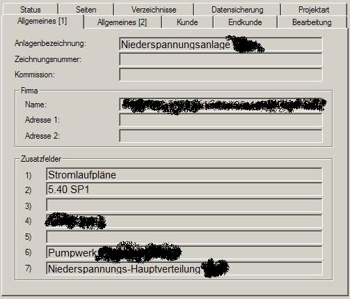

...Wie bekommt man eigentlich eine EDOC_PRJ.CUM oder EDOC_PRJ.* wieder heile?...
Was hast Du wieder angestellt? Im Normalfall aus einem der eingestellten Sicherungsprojekte herauskopieren. Ansonsten ist das eine reine ASCII-Datei die Du selbst manipulieren kannst... nicht unheikel!

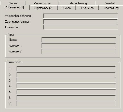

Wenn ich die Projekteigenschaften mit 5.40 ansehe sind die Felder leer, mit der 5.60 ist alles vorhanden und...jetzt kommts: mit der 5.50 sind nicht etwas fast alle Felder da, sondern auch alle

Nun... im Laufe der Eplanentwicklung  wurden immer mehr Projekteigenschaften in die Seitendatenbank verlagert. Das könnte diesen Effekt hervorbringen. Neuere Projekte zum Beispiel haben zwar noch eine EDOC* aber im Prinzip wird sie nicht mehr gebraucht...
In der 540 wurden diese Informationen noch in der EDOC* abgelegt. Eventuell müßtest Du einmal die EDOC-Datenbank anschmeißen und diese Projekte neu einlesen. Dann sollten die Informationen wieder zu sehen sein...

nur noch rasch zur Info: 5.60->EXF raus, 5.40->EXF rein, geht
Wenn man im Formular "PrjDate2.stk" folgende Zeilen ergänzt sollte auch das gehen.
266 #^#\F134  Produktgruppe
269 #^#\F24  Untergruppe

also zu ca. 50% geht das  in die form.asc werden die Produktgruppen übertragen nur beim Import in EPLAN irgendwie nicht. Na egal, das reicht schon so
Hallo Ralf,
einfach die Datei löschen und anschließend die Projekteigenschaften aufrufen und erneut speichern. Funktioniert ab der 5.50

danke, das Endprodukt muß in 540 sein, in 5.50/60 sind die Eigenschaften vorhanden.

Also wenn ich den Plan einmal mit der 540 öffne steht bei mir auch nichts. Öffne ich den Plan mit einer höheren Version trage etwas in die Projekteigenschaften ein, speichere und öffne ihn danach wieder mit der 540 sind alle meine Projekteigenschaften wieder sicht- und bearbeitbar...

mit der 5.5 nur die Datei neu erstellen und dann mit der 5.40 weiterarbeiten. Geht doch schneller als über EXF.

... trage etwas in die Projekteigenschaften ein ...
Hallo Bernd,
das ist nicht nötig. Einfach auf "Bearbeiten" klicken und dann direkt auf "Speichern".
