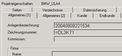

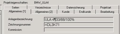

ich hatte das schon heute Vormittag, aber mit Hilfe des Supports und einspielen des HF1 für SP1 EPLAN 5.40 war erstmal alles in Ordnung. Jetzt probiere ich das auch hier am Wörkplace und? Alles wieder da!!!
Habe mein beliebtes Fremdprojekt, bearbeitung in EPLAN 5.40. Weil ich nun die aktuellen Anlagenkennzeichen habe wollte ich sie rasch ändern. So weit so gut. Gehe wieder zurück in die Projektauswahl und??? Siehe Bilder, in der Anlagenbezeichnung steht DAtum und Uhrzeit?!%§$??
TOLL!

Hi Bernd,

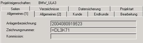

ja, habe die korrekten Anlagen-Kennzeichen eingetragen. Bis dahin gings noch   Danach Bild 2, auch im Plotrahmen, und Klemmleistentexte nur noch als = vorhanden
Ralf
EDIT: nicht vom Projektnamen irritieren lassen, hatte nur kein bild von dem ersten Projekt vor der Umlabelung

Hallo Ralf
hat dein Projekt vielleicht viele verschiedene Anlagen?
So dass Du Positionsnummern > 55.000 im A/O-Editor erreichst?
Dies war in der Version 5.40 möglich (Integerzahl überschitten)
