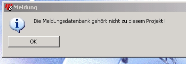

Hallöle..löle..öle,
EPLAN 5.40, Generieren, Querverweise, GENERIERT, Extras, Meldungen kommt das da zuerst.
Is das schlimm?
Ralf

Hallo Ralf,
nein ist nicht schlimm. Lösche einfach mal alle Auswertungen und fahre sie neu. Die Meldung sollte nicht mehr erscheinen. Hast Du zwischen 540 und 550 die Bearbeitung gewechselt?

...Hast Du zwischen 540 und 550 die Bearbeitung gewechselt?
Hallo Bernd,
ja, ich begann diese Projektänderungen mit 5.50 und habe nun die Info daß Kunde 5.40SP1 möchte, also Pvw und QVW gelöscht und weiter gehts. Allerdings eben diese Meldung.

Obwohl die Meldung wieder kommt, selbst wenn ich in der 5.40 sage:
Generieren, Querverweise, Generieren, Löschen...
na...egaaal, erstmal. Danke

Hallo Ralf,
mit löschen meinte ich nicht mit Eplanbordmitteln sondern die harte Tour im Windowsexplorer (aber nicht zuviel)... dann sollte sie wirklich nicht mehr kommen...
