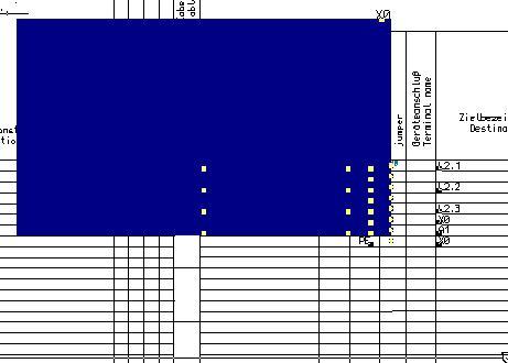

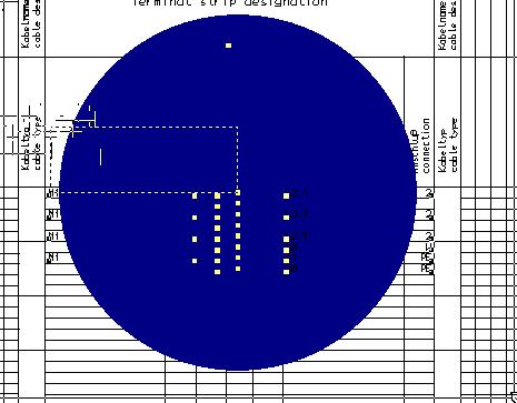

Balkenkasten bis zum Abwinken...
Schaut furchtbar aus, und ist in meinen Augen auch furchtbar, weil es ich es aus der Seite nicht mehr rausbekomme und die Klemmenplanseite neu generieren muss das das Kastl weg ist.
Ist mir zufällig passiert, da hab ich mir gedacht, ja was ist denn das?  Wie heist das, und warum kommt das?!?
Ist nähmlich absolut nicht edditierbar.
Wie wirds gemacht:
Im Klemmenplan sind in der Spalte "Brücke" für die Darstellung von Brücken Einfügepunkte plaziert. Fährt man mit der Maus auf so einen Einfügepunkt, und drückt man einmal die linke, so wird aus dem Fadenkreuz ein kleines diagonales Kreuz.
Jetzt mit der linken doppelklicken, und es lässt sich das schöne Kasterl (Rechteck, Fläche,...) ziehen, das sich mit einem weiteren Mausklick fixieren lässt.
Und dann hängt es da in der Landschaft rum und weiss nichts mit sich anzufangen.  Ich auch nicht.
Und Ihr?

erstellt am: 27. Jul. 2004 14:19    Editieren oder löschen Sie diesen Beitrag!  <-- editieren / zitieren -->   Antwort mit Zitat in Fett Antwort mit kursivem Zitat    Unities abgeben: 1 Unity (wenig hilfreich, aber dennoch)2 Unities3 Unities4 Unities5 Unities6 Unities7 Unities8 Unities9 Unities10 Unities Nur für ralfm 10 Unities + Antwort hilfreich
Hallo Stephan,
mmh Du wirst das kleine Rechteck der grafischen Brücke erwischt haben zur Bearbeitung... also in Zukunft die Finger ruhiger halten

erstellt am: 27. Jul. 2004 14:29    Editieren oder löschen Sie diesen Beitrag!  <-- editieren / zitieren -->   Antwort mit Zitat in Fett Antwort mit kursivem Zitat    Unities abgeben: 1 Unity (wenig hilfreich, aber dennoch)2 Unities3 Unities4 Unities5 Unities6 Unities7 Unities8 Unities9 Unities10 Unities Nur für ralfm 10 Unities + Antwort hilfreich
Ja, genau dieses.
Was kann das, wofür ist das, und wenn nich das, dann hab ich da noch einen lustigen Kreis über dessen Bedeutung ich auch keinen blassen Mondschimmer habe. Wenn ich den versuch zu rekonstruiren, so lande ich wieder beim Rechteck?!?
Was macht das mit EPLAN?

erstellt am: 27. Jul. 2004 14:39    Editieren oder löschen Sie diesen Beitrag!  <-- editieren / zitieren -->   Antwort mit Zitat in Fett Antwort mit kursivem Zitat    Unities abgeben: 1 Unity (wenig hilfreich, aber dennoch)2 Unities3 Unities4 Unities5 Unities6 Unities7 Unities8 Unities9 Unities10 Unities Nur für ralfm 10 Unities + Antwort hilfreich
Hallo Stephan,
diese Grafik ist nur da um die Brücken optisch darzustellen. Eplan setzt diese Grafiken automatisch zusammen aus Makros und fügt sie an den entsprechenden Sondertext in Eplan ein.
Eigentlich solltest Du in den Klemmenplänen nichts per Hand verändern da beim nächsten erzeugen alle diese Handeinträge wieder weg sind...
