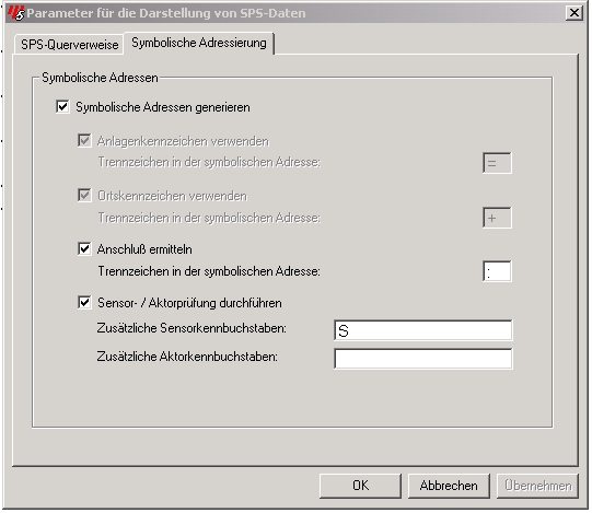

bei expotieren der Symboldatei S7 erhält man die Klemmenbezeichnung vom der links daneben liegenden SPS Klemme und nicht das darunter liegende Symbol.
-25A4 -> SPS Karte
Versatz beim BMK in SPS Übersicht
Beispiel :        BMK         Ausgang      Text
         ist     +24V            A8.0       Ventil....
         ist   -25A4:A8.0       A8.1       Ventil....
         ist   -25A4:A8.1       A8.2       Ventil....
         ist   -25A4:A8.2       A8.3       Ventil....
        soll     -51YP0         A8.0       Ventil....
        soll     -51YP1         A8.1       Ventil....
        soll     -51YP2         A8.2       Ventil....
        soll     -51YP3         A8.3       Ventil....

Original erstellt von Wawuzel:
-25A4 -> SPS Karte
[Diese Nachricht wurde von Wawuzel am 24. Jul. 2004 editiert.]
Hast Du in den SPS-Parametern (siehe Bild) die Ventilspulenbezeichnung Y als "Zusätzliche Aktorkennbuchstaben" eingetragen?
Ralf
Beiträge: 15740
EPLAN5-Version:
5.70 SP1² HF² Professional
erstellt am: 27. Jul. 2004 09:54    Editieren oder löschen Sie diesen Beitrag!  <-- editieren / zitieren -->   Antwort mit Zitat in Fett Antwort mit kursivem Zitat    Unities abgeben: 1 Unity (wenig hilfreich, aber dennoch)2 Unities3 Unities4 Unities5 Unities6 Unities7 Unities8 Unities9 Unities10 Unities Nur für Wawuzel 10 Unities + Antwort hilfreich
Ach es geht gar nicht um die grafische Darstellung...
Ralf hat recht. Wenn Du in der SPS-Übersicht (falls eine vorhanden ist) die Anzeige so einstellst das Du u.a. das BMK (bzw. symbolische Adresse) angezeigt bekommst müßtest Du mit Deinen Einstellungen genau das gleiche Ergebnis bekommen... also die zusätzliche Buchstaben die Eplan mit überprüfen soll eintragen und dann sollten auch die Ventilspulen dargestellt bzw. übergeben werden...
