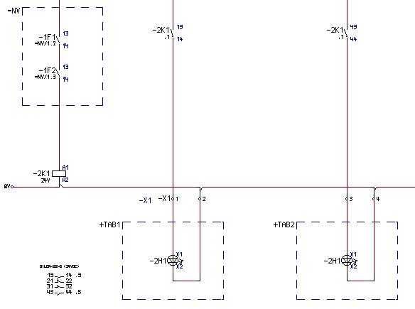

erstellt am: 21. Jul. 2004 16:52    Editieren oder löschen Sie diesen Beitrag!  <-- editieren / zitieren -->   Antwort mit Zitat in Fett Antwort mit kursivem Zitat    Unities abgeben: 1 Unity (wenig hilfreich, aber dennoch)2 Unities3 Unities4 Unities5 Unities6 Unities7 Unities8 Unities9 Unities10 Unities
2beschrO.pdf
Fehler.pdf
habe mal ein kleines Beispiel erstellt
nach der Nummerierung (hier zwecks Kontrolle mit Startwert 10)
treten folgende Fehler auf (siehe Blatt =SV 2)
1) die Hilfskontakte =NV-1F1 bis 1F3 (Anlagenkasten) wurden nicht nummeriert
2) die Lampen +TAB1-2H11 und +TAB2-2H12 (Ortskasten) sollten jeweils -2H10 sein
Das gleiche habe ich auch noch mit Seitennummerierungsart 3 versucht,
leider die gleichen Ergebnisse.
Muss wohl weiter auf das alte Nummerierungsmodul von 5.20 zurückgreifen.

Aach soo,
das meinst Du. Habe das gerade auch mal probiert, mit der 5.50 gehts nicht, mit der 5.40 klappt das.
Ralf

Hallo HOC,
ich habe das ebenfalls probiert (550, Num-art 2). Wenn Du keinenDIN-Kasten nimmst, also einen Gerätekasten, wird der Rest genau so numeriert wie man es erwartet. Nur im DIN-Kasten werden die Bauteile nicht angefaßt (warum auch immer)...
Unser Bestes... jetzt auch hier... | Das WTC lebt... | Download - Testphase...
HOC
Beiträge: 2068
Registriert: 14.06.2004
5.70 Prof
P8 2.9.SP1
erstellt am: 22. Jul. 2004 09:35    Editieren oder löschen Sie diesen Beitrag!  <-- editieren / zitieren -->   Antwort mit Zitat in Fett Antwort mit kursivem Zitat    Unities abgeben: 1 Unity (wenig hilfreich, aber dennoch)2 Unities3 Unities4 Unities5 Unities6 Unities7 Unities8 Unities9 Unities10 Unities

erstellt am: 30. Sep. 2004 17:01    Editieren oder löschen Sie diesen Beitrag!  <-- editieren / zitieren -->   Antwort mit Zitat in Fett Antwort mit kursivem Zitat    Unities abgeben: 1 Unity (wenig hilfreich, aber dennoch)2 Unities3 Unities4 Unities5 Unities6 Unities7 Unities8 Unities9 Unities10 Unities
jetzt habe ich mal die BMK-Nummerierung in 5.60 getestet,
funktioniert leider noch immer nicht fehlerfrei!!
EPLAN schafft es anscheinend nicht Betriebsmittel in DIN-Kästen richtig zu verwalten
