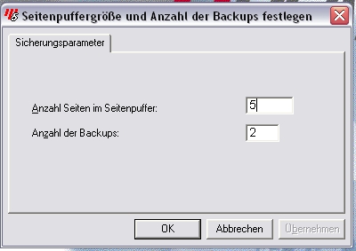

Hallo *.B01 ; *.B02  etc. sind Sicherungsprojekte  !
Die Anzahl , kann du selbst bestimmen. (siehe Bild)
Diese entstehen immere bei normalen (auch unnormalen) generierungsläufen etc.

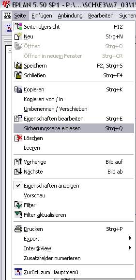

Und die kann ich dann rückwirkend (wenn ich eine Seite verhaut habe)im Projekt als Seite reaktivieren?!?
WALTJENS
Manche Pläne kann man nicht zeichnen!
Alles andere male ich.
Beiträge: 15740
EPLAN5-Version:
5.70 SP1² HF² Professional
erstellt am: 22. Jul. 2004 14:38    Editieren oder löschen Sie diesen Beitrag!  <-- editieren / zitieren -->   Antwort mit Zitat in Fett Antwort mit kursivem Zitat    Unities abgeben: 1 Unity (wenig hilfreich, aber dennoch)2 Unities3 Unities4 Unities5 Unities6 Unities7 Unities8 Unities9 Unities10 Unities Nur für WALTJENS 10 Unities + Antwort hilfreich
Ja. Diese Seiten liest man in eine vorhandene Seite mit STRG+Q wieder ein... oder in der grafischen Bearbeitung Seite -> Sicherungsseite einlesen...
Unser Bestes... jetzt auch hier... | Das WTC lebt... | Download - Testphase...
FOJ
Sehen Sie sich das Profil von FOJ an!   Senden Sie eine Private Message an FOJ  Schreiben Sie einen Gästebucheintrag für FOJ
Beiträge: 130
Registriert: 03.10.2002
Eplan 5.60 HF2
Hallo waltjens ,
siehe Anhang !!
Also Sicherungsseite einlesen !!
Aber immer auf den "Stand" achten................
