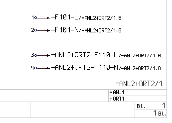

Und statt direkt Abbruch-querverweistellen zu setzen, plaziere ich ein Fenster der Gegenzielseite und setz da die Abbruchstelle ein?

So hab ich es erst gemacht.
Das Proplem dabei ist, das er die Volle Adresse (=+-) in die Bezeichnung schreibt, und auch die Volle Adresse (=+seite) in den Querverweis.
Da brauche ich die halbe Seite nur für die Abbruchstellen.

Jetzt mit der DIN Box ist die Nummerierung gleich viel kürzer geworden und es geht sich noch das eine oder das andere auf der Seite aus.
Ich denke einmal das das die richtige Art und Weise ist eine solche Box einzusetzen.

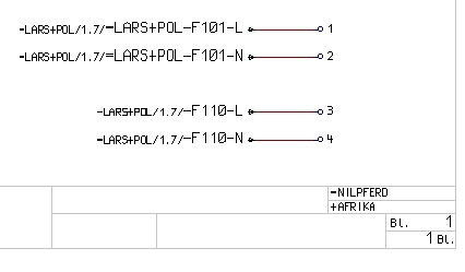

So. Hab mich jetzt ein bischen mit den DIN-Kästen und den Abbruchquerverweisen gespielt. Hab nun ein bischen KLarheit in die Nummerierungsarten reinbekommen.
Nach dem meine Erfahrung im Geschäft noch eher im Kindesalter steckt, würde mich interessieren, welche Art, oder Darstellungsweise die häufigste, weitverbreitetste ist. Kurz, wie schaun die Abbruchstellenquerverweise bei euch aus?
In Erwartung...

Wenn du die komplette Länge verwendest, hast du dann an beiden Abbruchstellen die Volle Länge des Querverweises (=A+O-Num./=A+O-Seite)? oder verwendest du dann die (auf den "Büdln") 2., oder 3. Variante?
@Bernd
Am liebsten würde ich den Abbruchstellen nur Seite/Pfad als Querverweis verpassen, braucht ja nicht jeder einen Eigenen Personalausweis, Pass und Wohnort haben. Leider bin ich nicht der Oberchef der sich diese Bezeichnungen zum Geburtstag wünscht. Und mein Chef will es ihm natürlich nicht verwehren, bzw, kann er das natürlich nicht.
Wenn du Gesamtnummerierung verwendest (ich gehe davon aus das war auf die Abbruchstellen bezogen), hast du dan die Form:  -Nummer/=Anlage+Ort-Seite, oder wie schauen die bei dir aus?

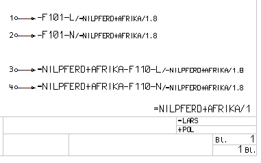

Sorry... war kurz abwesend (muß leider nebenbei noch ein bißchen arbeiten)...

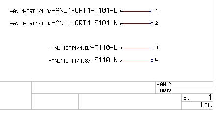

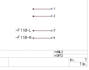

Mmmh meine Abbruchstellen sehen so aus (genau wie Du es beschrieben hast, mit Darstellung abweichender Anlage bzw. Ort):
Unser Bestes... jetzt auch hier... | Das WTC lebt... | Download - Testphase...

erstellt am: 20. Jul. 2004 19:00    Editieren oder löschen Sie diesen Beitrag!  <-- editieren / zitieren -->   Antwort mit Zitat in Fett Antwort mit kursivem Zitat    Unities abgeben: 1 Unity (wenig hilfreich, aber dennoch)2 Unities3 Unities4 Unities5 Unities6 Unities7 Unities8 Unities9 Unities10 Unities Nur für WALTJENS 10 Unities + Antwort hilfreich

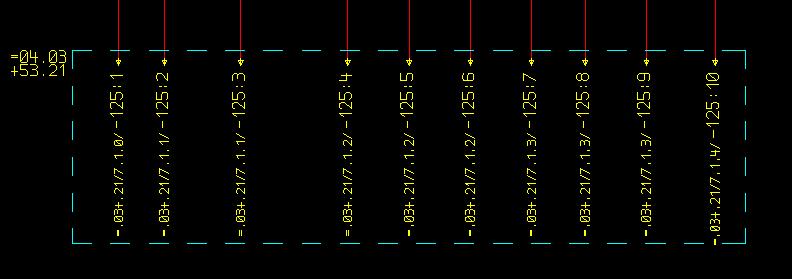

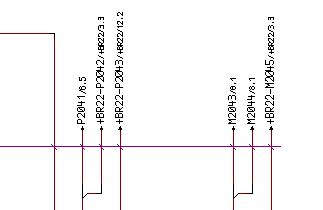

zuerst mal die verwendeten AOK´s------>
und mitten im Plan tauchen diese Bezeichnungen auf, natürlich je nach dem, wo die Verweise hin querverweisen----->
Ralf

@BERND
In dieser Form halte ich die QV-Darstellung für die geschickteste, sind doch nur die nötigsten Infos jeweils einmal vertreten. Es besteht eventuell die Notwendigkeit auch bei QVs in gleicher Anlage mit vollständiger Bezeichnung (AOK) zu verweisen, wovon ich wenig halte, bzw auch gar icht weiss wie und welcher Parameter mir das ermöglicht.

Moins,
Original erstellt von WALTJENS:
a: Wenn du eine derartige Summe an Anlagen und Ortskennzeichen hast, wie verwaltest du die, wie schaffst du da den Überblick?
..garnicht, bin wohl zu alt für sowas. Eigentlich betrifft uns aber auch nur eine Anlage und ein Ort. Das gehört zu ner größeren Geschichte.
b: Bei deinen QVs in andere Anlagen steht die Anlagenkennung neben dem QV-Name noch mal im Verweis selber. Ich finde das ziemlich überkennzeichnet. Hast du die Vorgabe die QVs so darzustellen uder ist es die für dich am angenehmsten?
Das ist so, weil das Potential heißt P2042. Es geht zum Ort +BR22
Dort heißt es eigentlich ja auch +BR22-P2042 nur weil in +BR22 das ganze Blatt +BR22 ist "kürzt" sich +BR22 sozusagen raus, oder ???
Für mich wäre Gesamtnumerierung am geeignetsten, das würde ich noch verstehen, das hier war wohl ne Vorgabe des Kunden
Nochmal mit beiden Seiten des Potentials P2042
Ralf

Wenn du auf Ralf seine Bilder schaust, findest du da eine Teilweise "doppel-moppel" bezeichnung. Und zwar immer auf jener Seite des QVs, von der aus das Gegenstück ausgewählt wurde. Aber das ist sicher nichts neues für dich. Also leider nur halbe Überbezeichnung.

LS44.pdf
BR22.pdf
wieso meinst Du doppel-moppel- Bezeichnung? Die größeren Buchstaben/Zahlen sind der Name und die kleineren der Qv-Text. Habe jetzt mal beide Bsp.-Seiten dabei. Ich finde Adobe Acrobat übrigens nicht so dolle, von wegen Hervorheben-Werkzeug.

Ja...nee,
dass auf Blatt =DL3K71+LS44 das Potential +BR22-P2042 heißt, besagt ja nur, dass der Ursprung auf Blatt =DL3K71+BR22 liegt und dort als Potential als -P2042 erzeugt wird. Ich glaube, dass in diesem Beispiel die Pfeilspitzen falsch sind, aber auch das ist eine andere Geschichte.
Und die QVW-Texte haben den +ORT vorangestellt, weil sie eben in anderen Orten enden, wenigstens bleibt die Anlage gleich.

So, jetzt mal der reihe nach: Habe Anlage: ANL1 und ANL2. das gleiche bei den Orten, siehe Anlage/Ort im Plotrahmen. Dann einfach potentialendklemmen 1-4 und dazu 4 abbruchstellen. Bei den Bildern 1 und 2 erst die Abbruchstellen numeriert, einmal erst auf =ANL1+ORT1 und einmal andersrum. Dann die restlichen Abbruchstellen beschriften per Auswahlkästken. Bilder 1_2 und 2_2. Und siehe da: Da, wo das potential wegkommt, kommt es weg und da wo es hinführt, ist der QVW-Text länger, eben mit Anlage und Ort
Mist, Gehen nur je 3 Dateianhänge....
Ralf
ralfm
Elektrozeichner
Beiträge: 5733
Registriert: 21.08.2003
EPLAN 5.30 bis 5.70,
erstellt am: 22. Jul. 2004 14:54    Editieren oder löschen Sie diesen Beitrag!  <-- editieren / zitieren -->   Antwort mit Zitat in Fett Antwort mit kursivem Zitat    Unities abgeben: 1 Unity (wenig hilfreich, aber dennoch)2 Unities3 Unities4 Unities5 Unities6 Unities7 Unities8 Unities9 Unities10 Unities Nur für WALTJENS 10 Unities + Antwort hilfreich
...und immer schön warten beim doppel-nacheinander-datei-upload.
Die anderen Bilder:
Ralf

erstellt am: 22. Jul. 2004 15:01    Editieren oder löschen Sie diesen Beitrag!  <-- editieren / zitieren -->   Antwort mit Zitat in Fett Antwort mit kursivem Zitat    Unities abgeben: 1 Unity (wenig hilfreich, aber dennoch)2 Unities3 Unities4 Unities5 Unities6 Unities7 Unities8 Unities9 Unities10 Unities Nur für WALTJENS 10 Unities + Antwort hilfreich
..Oder mit den Bekannteren AOK´s:
Ralf

Hmmm, wenn ich die Strömung, mit welcher Nils nach Afrika zum Nilpferd schippert, am Norpol einen historisch wertvollen Namen mit Taufe/Sekt etc. verpasse, dann ist das, betrachtet von der Position des Nilpferdes eine =Lars+Pol-hist.Strömun. Wenn nun das Nilpferd Lars zuvorkommt und dem Atlantikstrom eine Taufe verpasst, dann ist es für das Nilpferd einfach die -hist.Strömung, aber für Lars die =Nilpferd+Afrika-hist.Strömung. Und das obwohl es ein und das selbe Fahrwasser ist das vom Pol nach Afrika fließt?
Aber das hatt wohl seine Richtigkeit. Was für mich offenbleibt ist, wann darf LArs den Strom taufen, und wann das Nilpferd?

HAllo,
also ich (wir) verwenden diesen DIN-Kasten um uns zwischen verschiedenen +Orten zurechtzufinden.
D.h. mein Plan(seiten) gehe ich immer von der Schaltanlage aus +SA und alle anderen Orte zb. +KM (Kühlmittelanlage) wird dann in einem DIN-Kasten gezeichnet.
So sind auch die Potentialbezeichnungen für L+ und L- immer gleich,
jedoch mit der zuordnung der "Ortskästen" !!
So haben wir eine Übersichtliche Struktur geschaffen und sind "sehr" variabel !!

hallo jürgen,
genau so machen wir es auch, DIN kasten nur für die orte. ist meiner meinung nach am übersichtlichsten.

Es lässt sich auch viel Platz einsparen, wenn bei vielpoligen Verbindungen in andere =Anlagen+Orte ein Din-Kasten gesetzt wird. Und in meinen Augen ist es auch übersichtlicher. Vermeiden sollte man dabei, Klemmen oder andere Teile in dem Din-Kasten zu plazieren. Eplan wertet sie volkommen zu den bezeichneten AOK's, und wenn sich diese im selben Plan befinden und sie gesucht werden, so ist es leicht verwirrend wenn sie in einem anderen Anlagenteil (nähmlich dort wo der DIN-Kasten plaziert ist) untergebracht sind.
